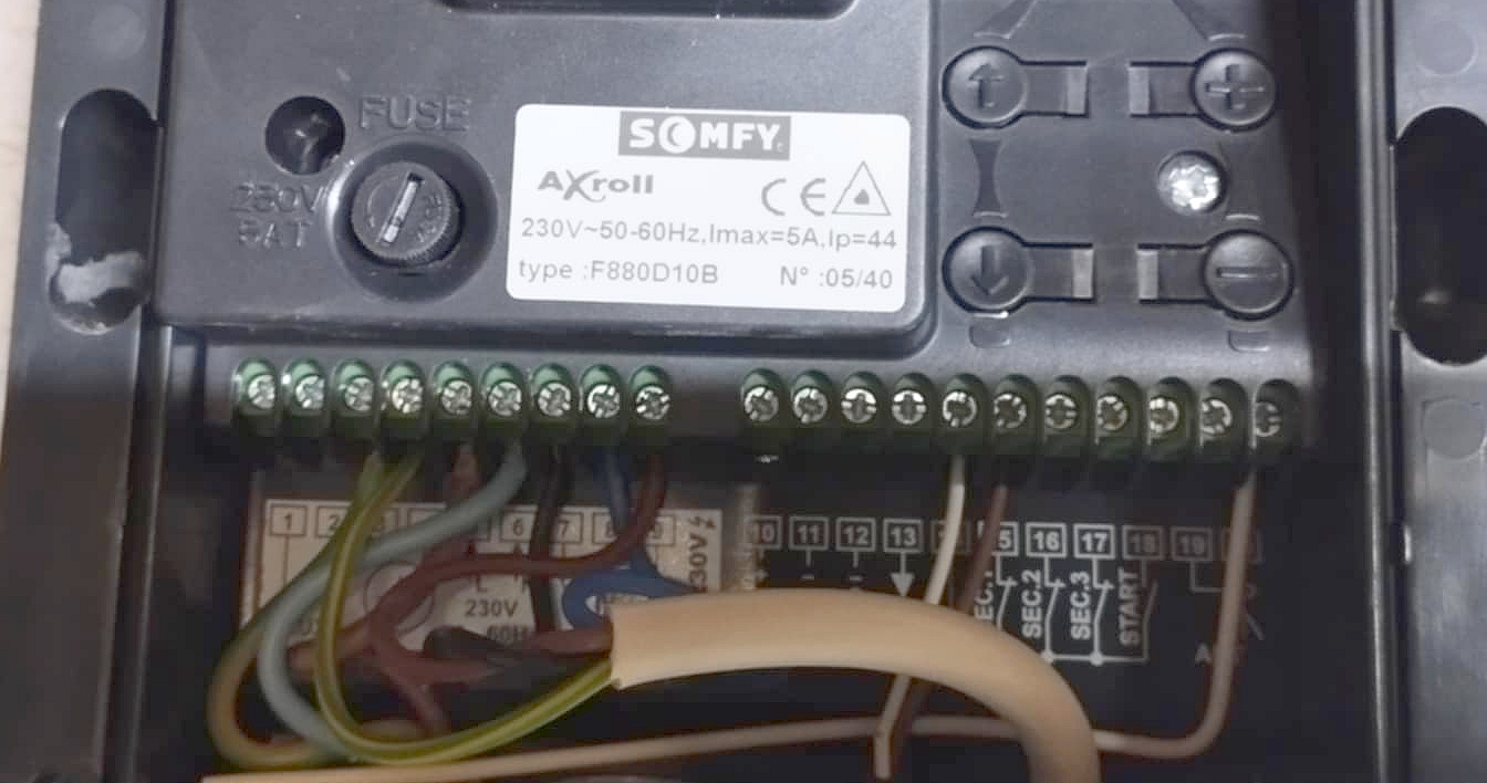

Les connexions électriques sont les suivantes :
  • Arrivée alimentation électrique :
  • . 3 = Terre : fil vert-jaune
    . 4 = Neutre : fil bleu
    . 5 = Phase : fil marron
    • Alimentation moteur :
    • . 4 = Terre : fil vert-jaune
      . 7 = phase : fil noir
      . 8 = neutre : fil bleu
      . 9 = phase : fil noir
      Branchement barre palpeuse :
      . 14 = neutre : fil blanc
      . 15 = phase : fil marron

    Avant de changer le Axroll, posez ici une photo nette du câblage.
    Je vous expliquerais comment procéder pour tester le moteur en direct, car rien ne dit que ce n'est pas le moteur et/ou le tablier qui bloque.
    Même si les symptômes vont en direction d'un Axroll HS, il faut être certain que ca ne vient pas d'ailleurs ! Imaginez changer le récepteur et que ca déconne toujours ?

    C'est bon je vois clair.
    Voici ce que vous allez faire en usant d'une extrême prudence (présence du 230v).
    Faites une boucle en fil électrique rigide dénudée aux deux bouts.
    Shuntez cette boucle sur 5/7 pour ouvrir la porte jusqu'à sa FdC haute.
    Puis, shuntez sur 5/9 pour fermer la porte jusqu'à sa FdC basse.
    Est-ce que dans ces conditions la porte fonctionne t-elle normalement ?

    Ça y est, j'ai fait ça.
    Shuntage 5/7 = la porte s'ouvre complètement sans problème.
    Shuntage 5/9 = la porte se ferme complétement, sans problème, sans interruption.

    Ok, nous voilà donc totalement et certainement informés sur votre problème.
    Le Axroll est HS.
