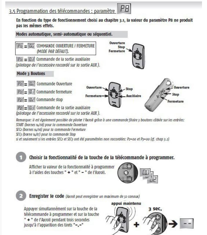

Je vous fais ce post car depuis un certain temps je cherche à programmer plusieurs télécommandes sur mon boitier Axroll.
J'arrive à programmer seulement une télécommande en allant sur les paramètres P8 -> 01, mais quand je veux programmer la seconde télécommande je vais sur P8 -> 02, rien ne se passe.
J'ai RESET les télécommandes et vérifier que la seconde marche bien.
Est ce une mauvaise manipulation de ma part ?
