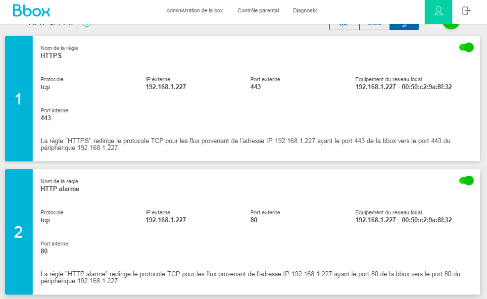

    Voici la capture du paramétrage effectué sur la Bbox (image jointe)
    L'interface IP Somfy a été reprogrammée (reset et màj adresse IP, + carte d'identification re-générée.
    Voilà, merci par avance de votre analyse?

    Bonjour Didier,
    En effet, ce message d'erreur vous bloque pour obtenir la procédure d'ouverture des ports qui est disponible aussi sur le site www.somfy.fr et sur le forum d'entraide. D'ailleurs c'est sur ces deux endroits où les procédures sont le plus à jour.
    Concernant votre problème, ma demande était "Afin d'identifier pourquoi l'accès à distance à votre système d'alarme, pourriez-vous me transmettre une copie d'écran des menus "Réglages du réseau" et "Réglages de l'interface" de l'interface PC en compte installateur ?" et non une demande de copie d'écran de l'interface de votre box ADSL.
