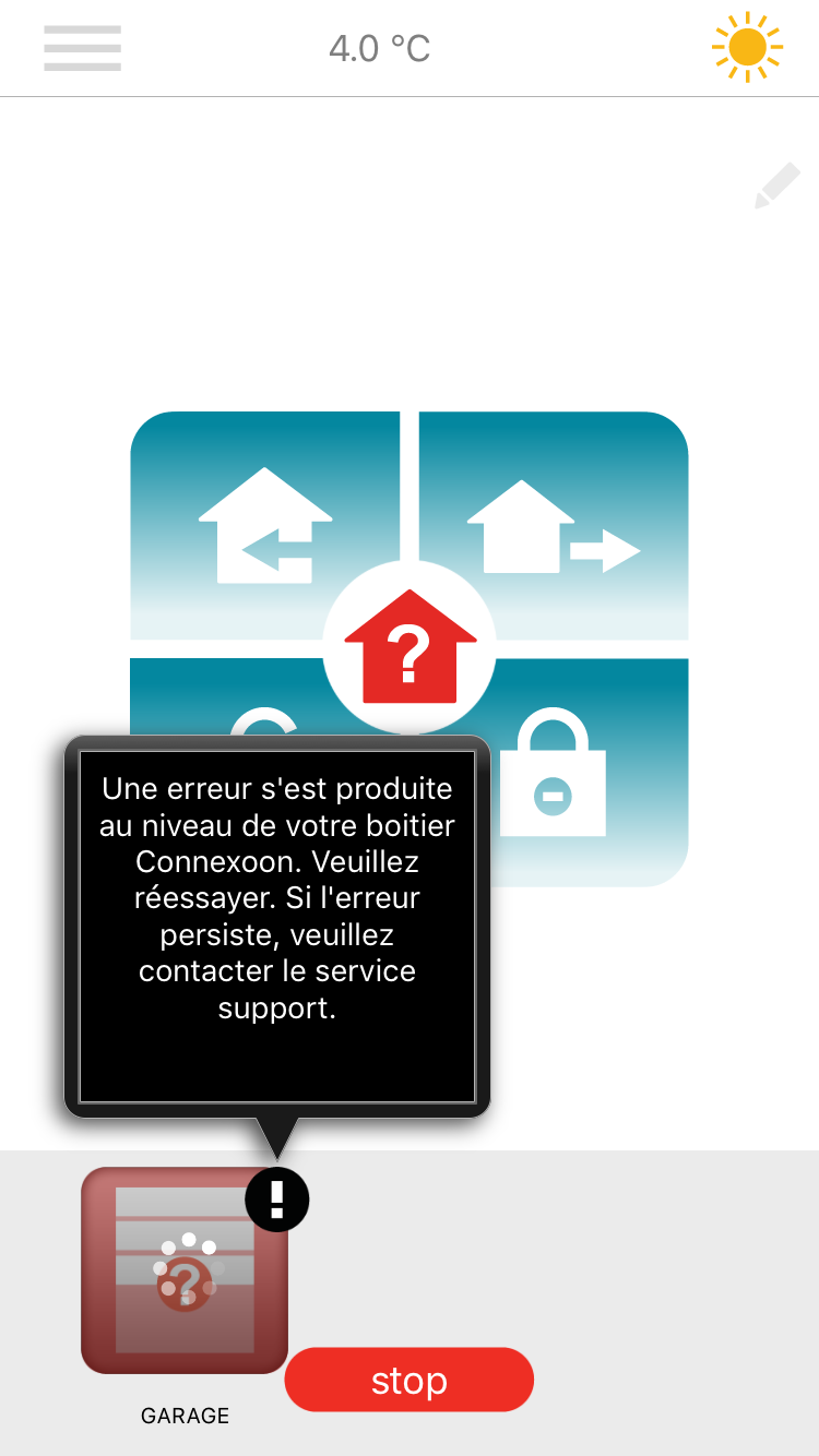

Je suis l'heureux propriétaire d'un boîtier Connexoon depuis hier.
J'ai installé le boîtier et trouvé ma porte de garage Rollixo IO.
Tout fonctionne quand je souhaite ouvrir ou fermer la porte. En revanche j'ai un point d'exclamation sur la porte m'indicant : "une erreur s'est produite au niveau de votre boîtier Connexoon. Veillez réessayer. Si l'erreur persiste, veillez contacter le service support." (Voir pièce jointe)
Je n'ai pas de photocellule sur l'installaion pour l'instant et ne peux donc pas utiliser les fonctions "je rentre" ou "je pars".
Pensez vous que l'erreur affichée et lié à ce manque sachant que j'arrive quand même à ouvrir et fermer la porte avec le bouton dédié ?
Merci d'avance pour votre retour.
Note : tous les dispatchs du Rollixo sont sur la position OFF actuellement et j'ai un pont entre la borne 18 et 19.

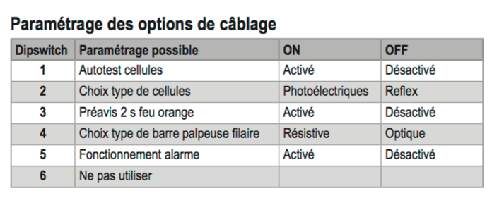

    Dans la notice, il est indiqué que le dispatch 2 sert au "choix du type de cellule" => Photoélectrique ou Reflex. Pensez-vous qu'il y aurait un lien avec ça ?
    Merci d'avance.
