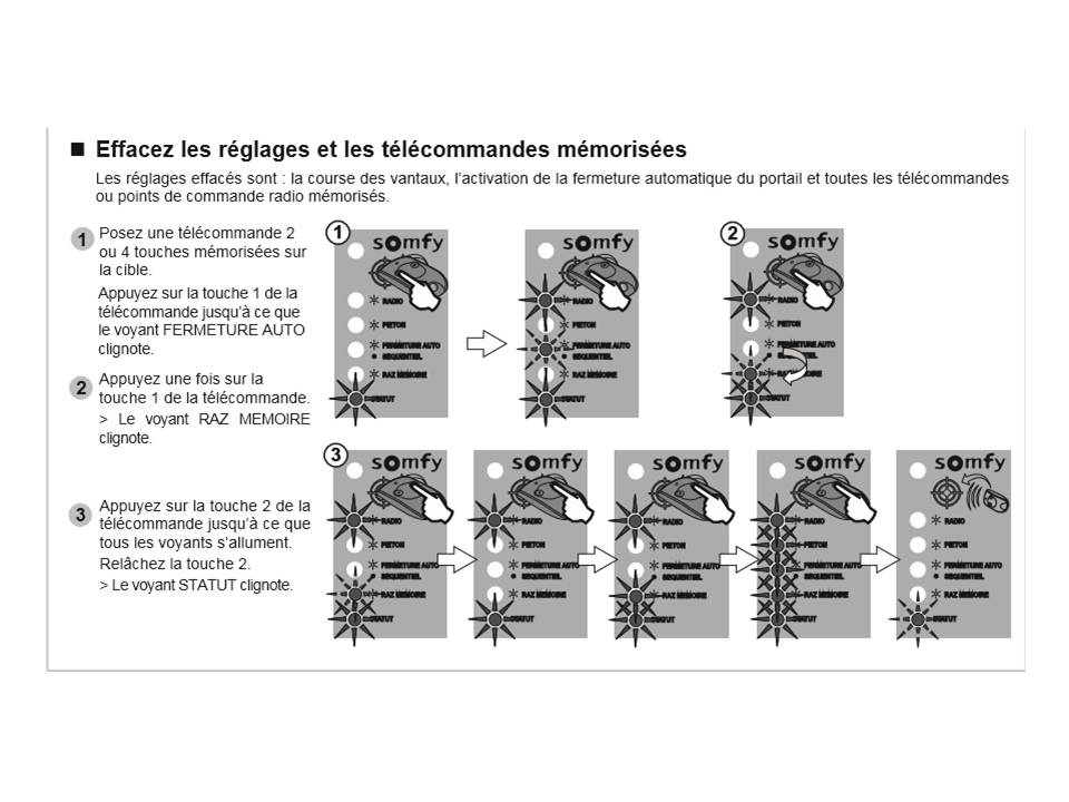

    essayez de les supprimer toutes les deux avant de les réenregistrer.
    Il faudra refaire les réglages.
