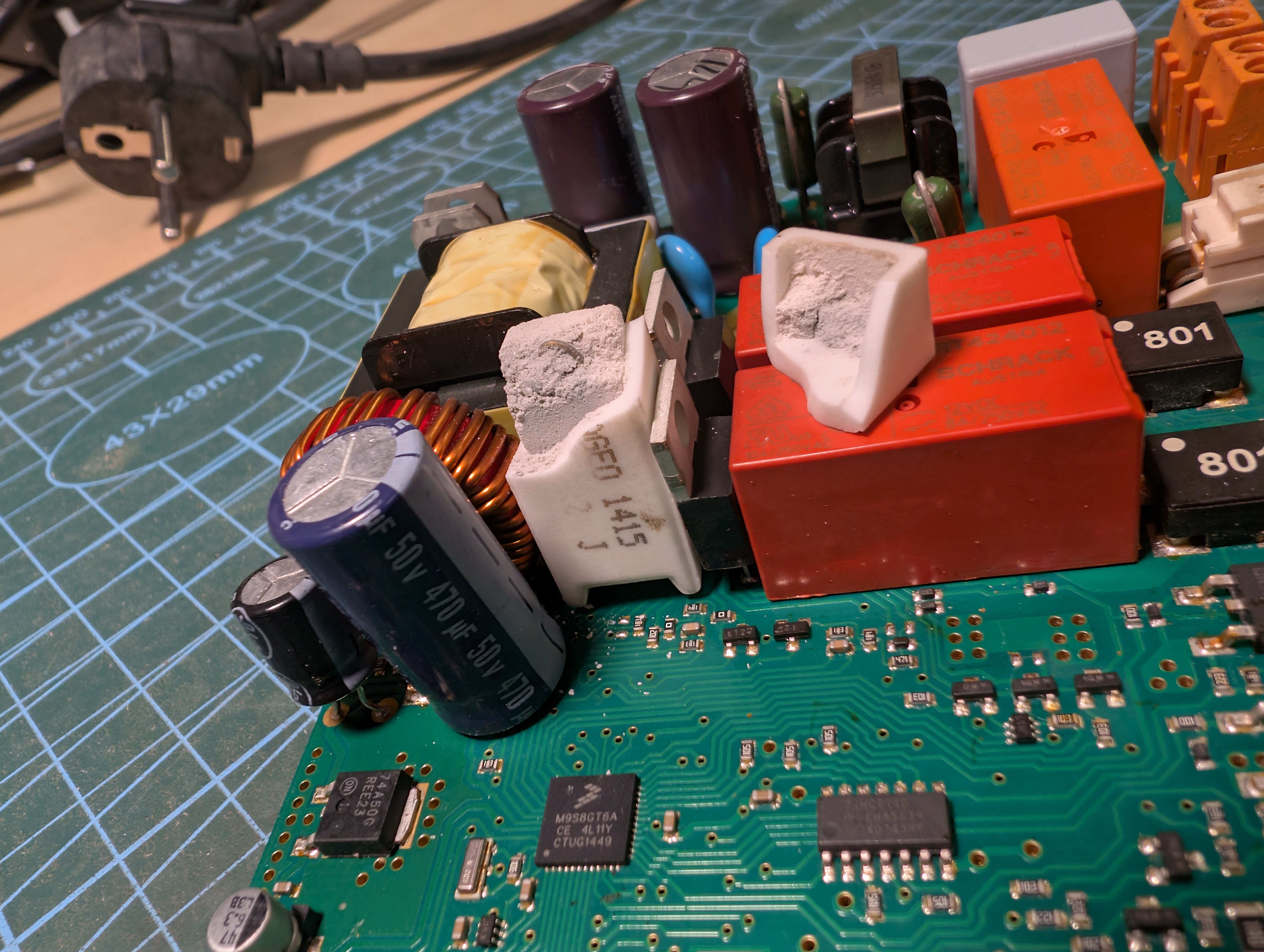

    La question ne se pose même pas, le boitier est grillé.
    Vous pouvez le changer par la nouvelle version qui accepte les éclairages Leds. https://boutique.somfy.fr/boitier-electronique-rts-pour-e...
    Pierre G.
    Pierre G.
    Pierre G.
    99 / 100
    Merci Charly pour ce retour rapide !
    La documentation du lien détaille toujours un halogène pour l éclairage.
    Merci de votre aide
    Charly
    Charly
    Charly
    Non, voyez tout en bas de la fiche article il est bien mentionné compatible pour éclairage leds, de toute façon dorénavant ils le sont tous.

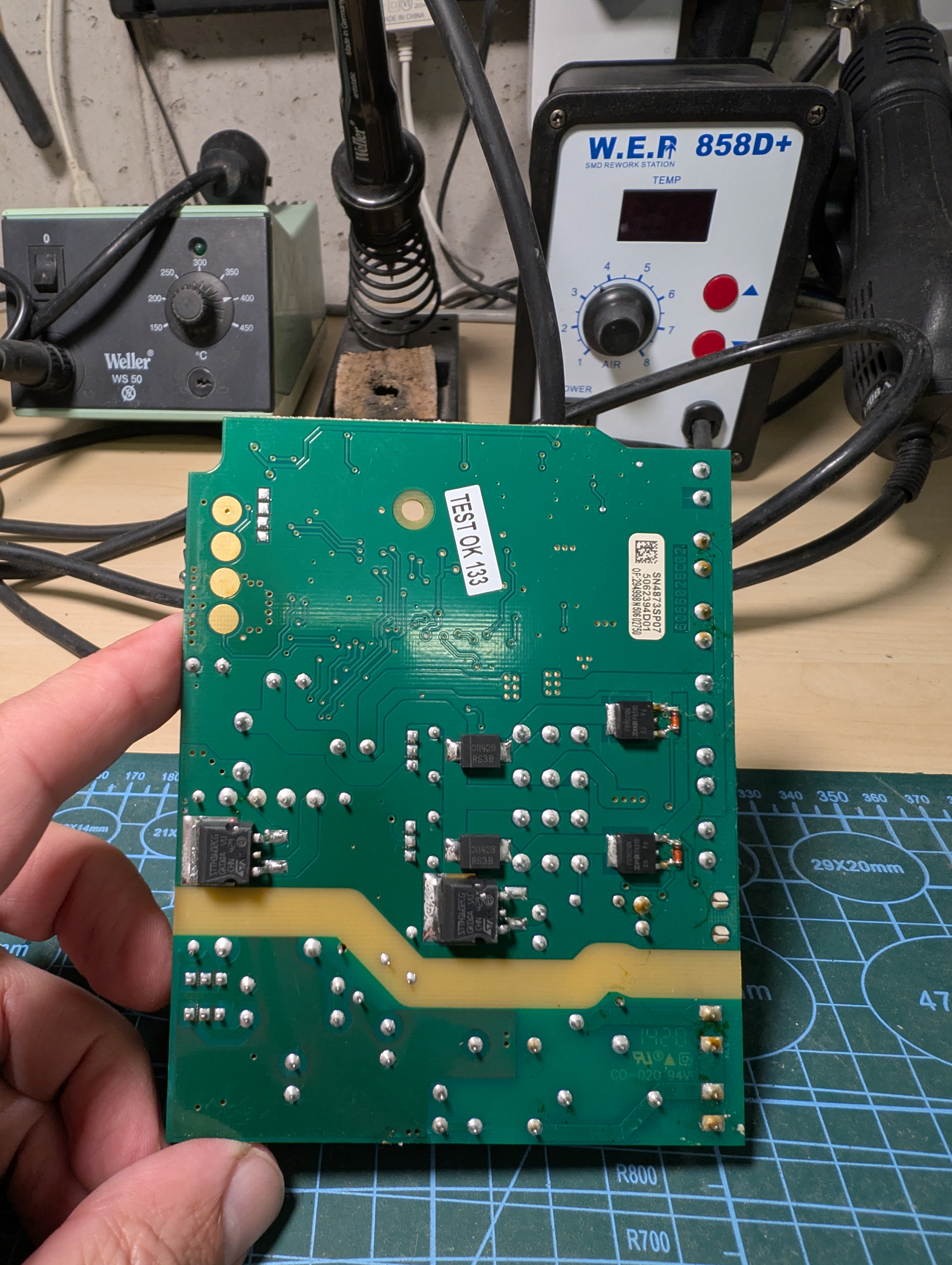

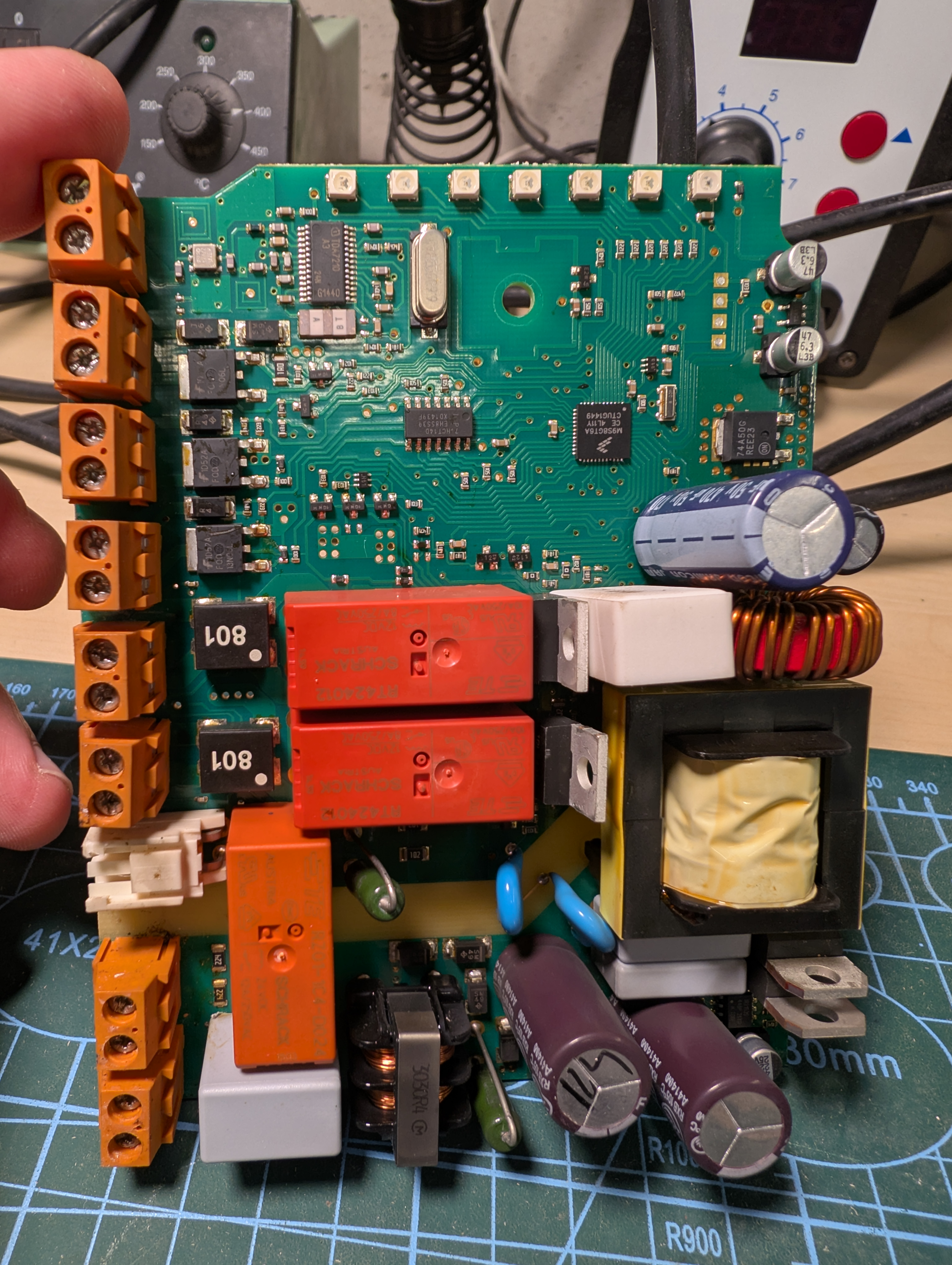

    Pouvez-vous faire des photos nettes recto / verso de la carte pour voir où les petites bêtes ont agi ?
    Une réparation économique est certainement possible avec en prime une modification pour éclairage à Leds.
