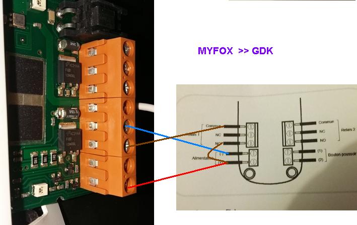

Bonjourje voudrais connecter un récepteur universel pour garage myfox sur mon moteur de garage SOMFY GDK 4000.
Je ne vois pas du tout comment faire.

    Bonsoir. Merci de répondre si rapidement mais je ne comprends pas comment brancher. Je vous joins photos barrette moteur Somfy et sortie fils du récepteur universel. Quel fil et dans quel endroit dois je fixer?

    Un petit dessin

    Bonjour Richy.
    Je viens seulement de faire le branchement comme indiqué sur le schéma.
    Eh bien BRAVO, cela marche impec. J'en suis très ravi. J'aurais surement besoin d'autres conseils, car je veux aussi installer la domotique sur mes volets roulants.
    Merci encore
    Richy C.
    Richy C.
    Richy C.
    Voilà encore un heureux.

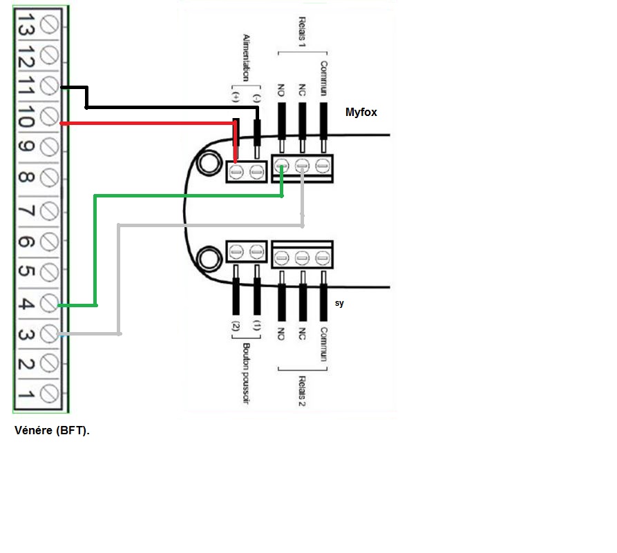

    J'ai le même soucis avec le branchement du module sur une carte venere (BFT).
    Ce que je pense faire :
    Fil rouge (+) en 10
    Fil noir (-) en 11.
    Relais 1 - Fil Blanc (commun) en 3
    Relais 1 - Fil vert (NO) en 4
    Pouvez-vous, svp, me dire si mon branchement est OK ?

    Merci beaucoup pour votre réponse rapide et votre aide précieuse.
    Je vais l'installer ce soir.
    PS : Merci pour le schéma également.
