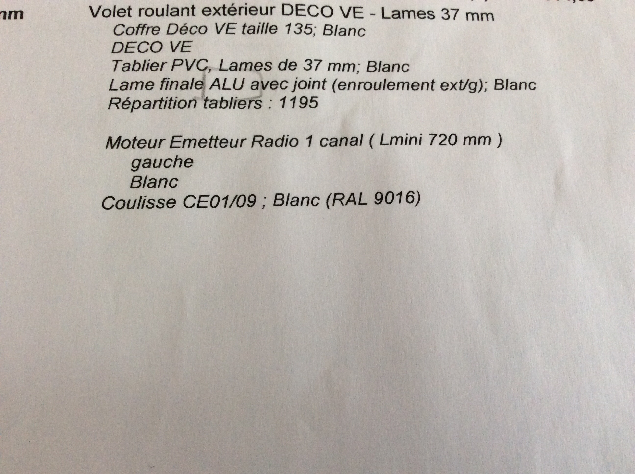

Lorsque j'appuie sur la télécommande, j'entends bien le bruit du moteur ( une sorte de : cloc ) qui essaie de fonctionner ; après 5 ou 10 essais , le volet descend ou monte suivant l'option choisie ; énervant !!!!!!!
Volet posé en 2007 , marque Somfy , puissance 10Nw
