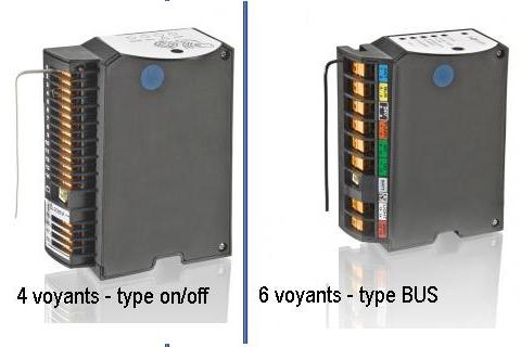

    Ne cherchez plus, votre boîtier électronique est en panne, défectueux.
    Vous pouvez le faire réparer à moindre coût ou le remplacer par un neuf.
    Êtes-vous sûre de la référence A ou B ...?
    Quelle est sa date d'achat ?
    A quoi ressemble le boîtier ?
    Cela devrait être celui-ci

    Vous devez avoir le boîtier de gauche
    http://boutique.somfy.fr/boitier-electronique-sga4100-sga...
