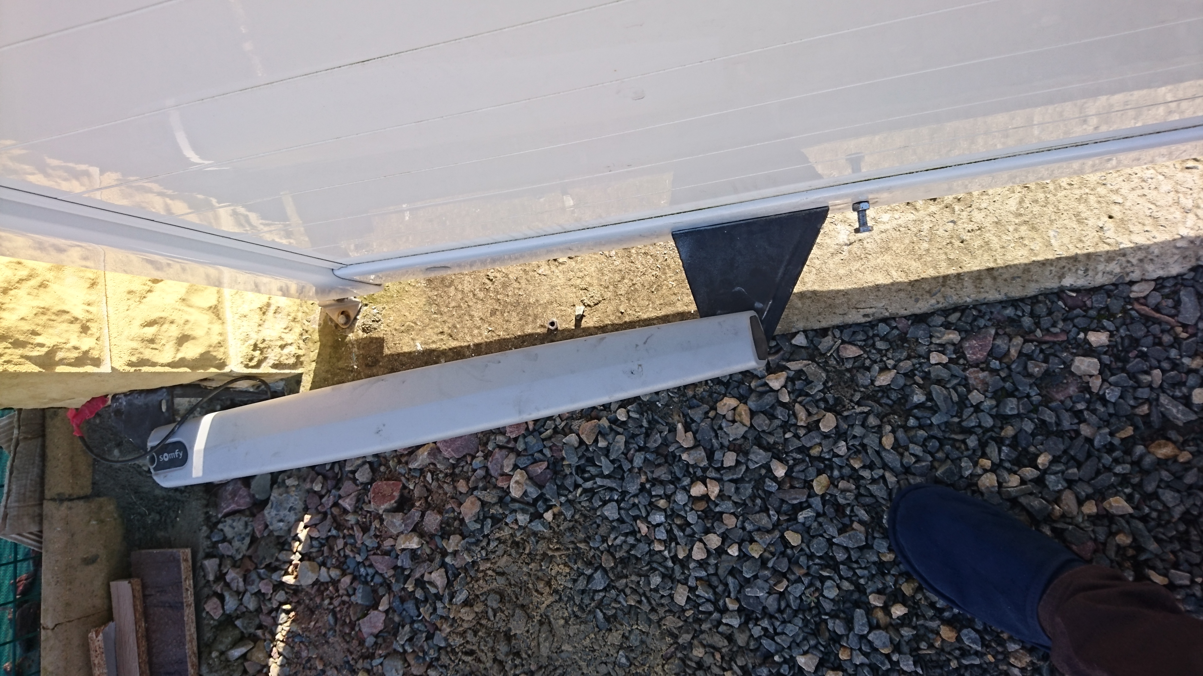

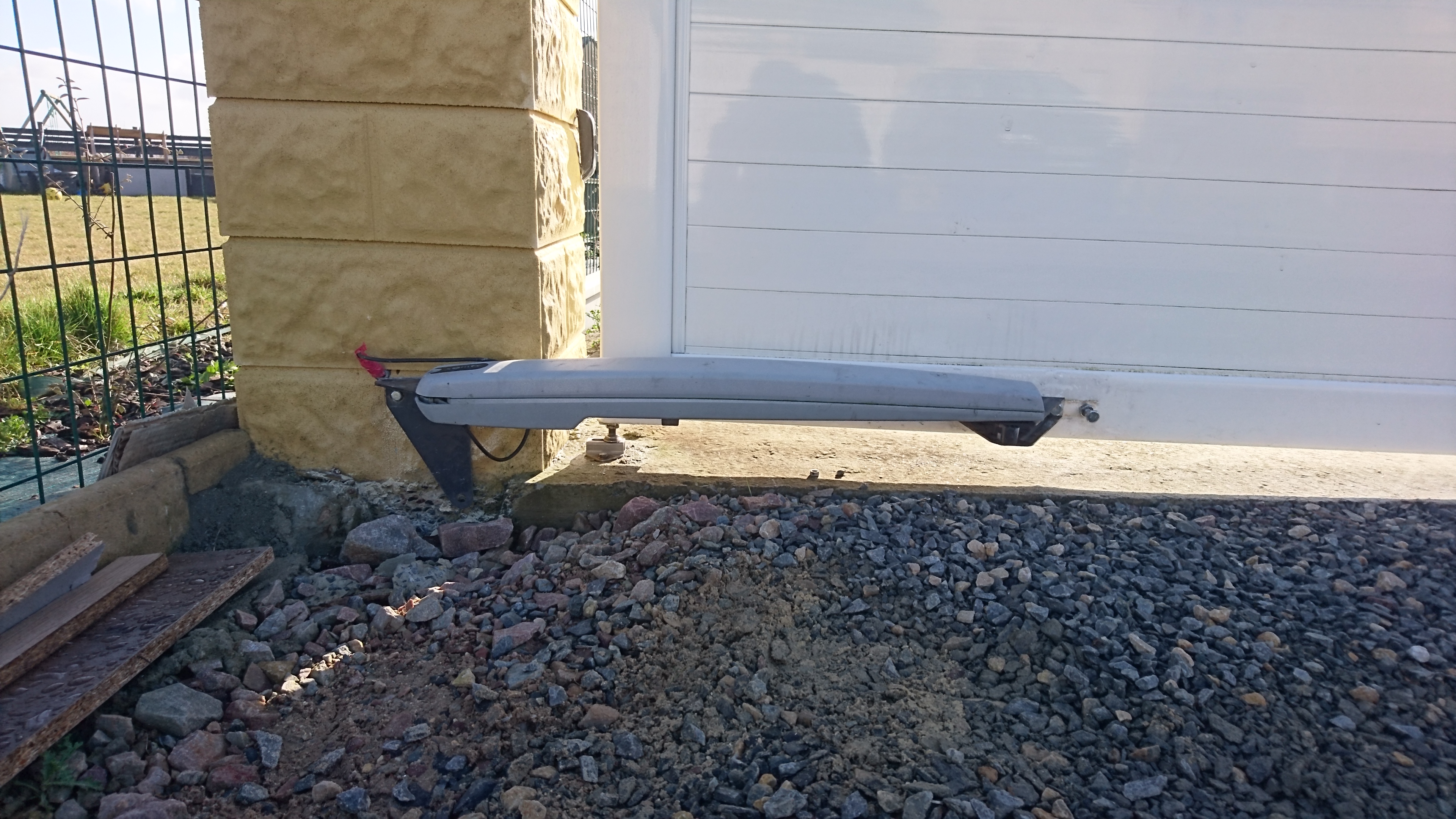

je viens vers vous pour avoir de l'aide je m'explique quand mon portail est ferme est on pousse ou on tire dessus le vantail s'ouvre un peu environ 5 cm jai deplace l'equerre parce que je lavais pas mis a la bonne cote mais toujours pareil et j'ai meme fait la video pour regler les equerres mais sont bien regler on dirai que le bras gauche ne force pas assez et que lautre bras on entend bien qui force donc la je seche je c plus quoi faire cote A de 10cm cote B 28 par rapport au disque

    et quand vous poussez vote portail quand il est complètement fermé, s'ouvre-t'il ?

    Oui il s'ouvre

    Est ce possible que le bras est cassé parce que avec la tempête le vantail c déréglé et sa aurait pu forcé est cassé un truc dedans
    essayez d'ouvrir pour voir s'il n'y a pas un problème mécanique.
    Bonjour David,
    Essayez de refaire un apprentissage de votre motorisation en suivant la procédure ci-dessous. Cependant, nous déconseillons fortement le placement du moteur au ras du sol comme vous l'avez fait, car votre portail plein doit avoir une résistance au vent et le seul maintien en fermeture se fait en bas. Il y a de forte chances que soit votre motorisation subisse une usure prématurée, soit votre portail se déforme avec le temps engendrant des défauts comme vous rencontrez.
