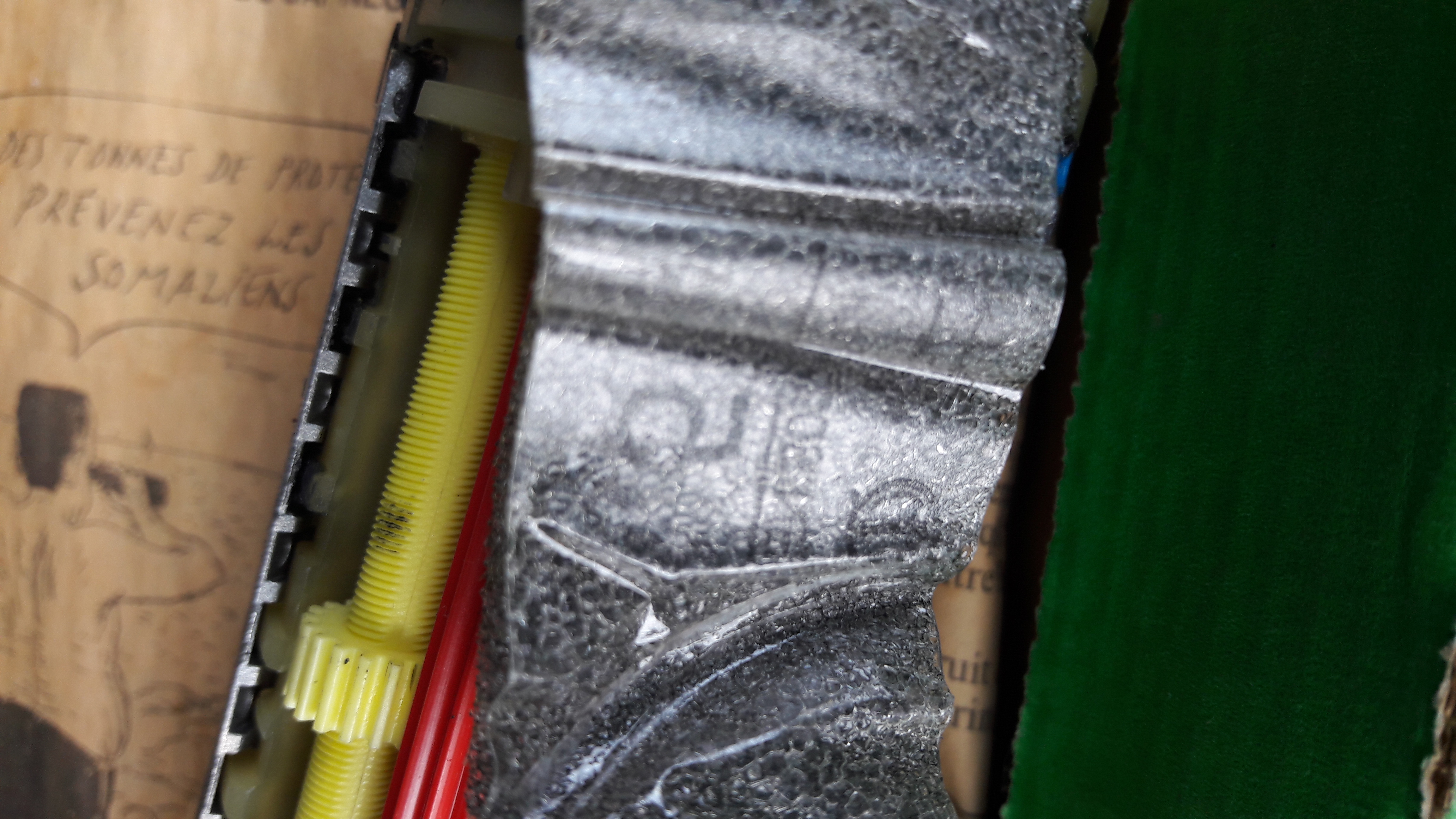

    95 / 100
    La seule chose que j'arrive à déchiffrer sur le Scotch de la mousse est le chiffre 5. Ça suffit ?

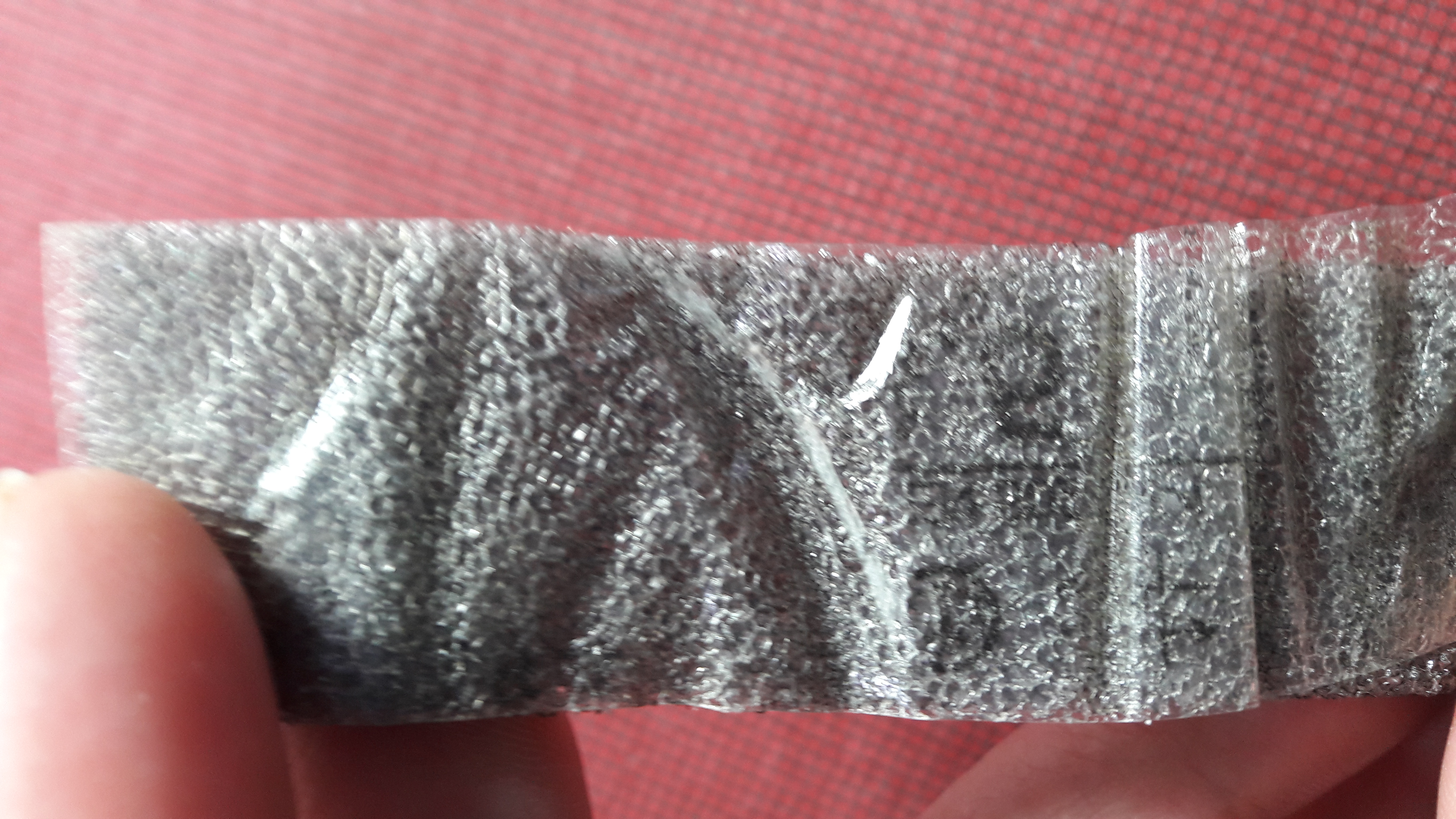

    95 / 100
    Merci c'est pas très net

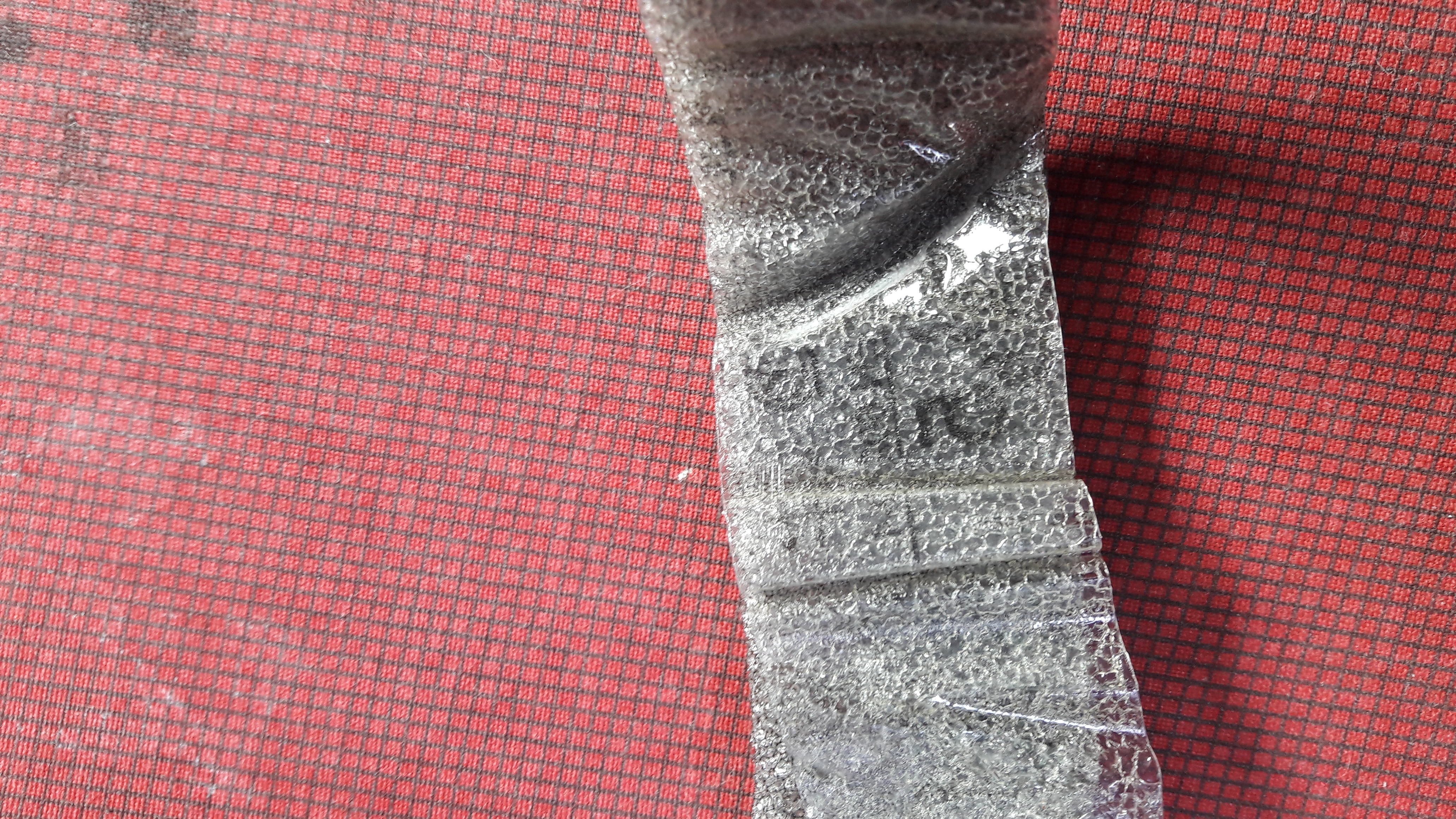

    On dirait 203 nb ou 203 ne ?

    Essayez de déchiffrer en gardant la forme arrondie de la mousse

    Merci mais c'est trop pâle, arrondi ou pas

    Je suis à la recherche des références pas d'une devinette ! J'ai bien compris qu'il fallait lire la mousse en respectant l'arrondi mais je répète que l'encre est trop pâle. Il y a bien quelqu'un qui a ces fameuses références svp
