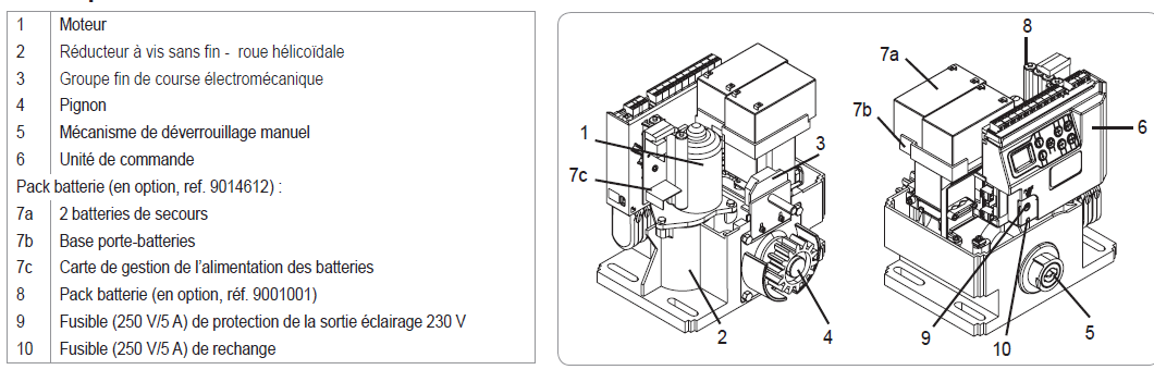

    C'est parfois tout simple, il suffit de lire la notice .
    A la ligne 9 de l'extrait joint !

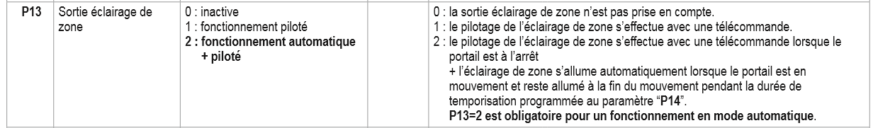

    vérifiez le paramètre P13
