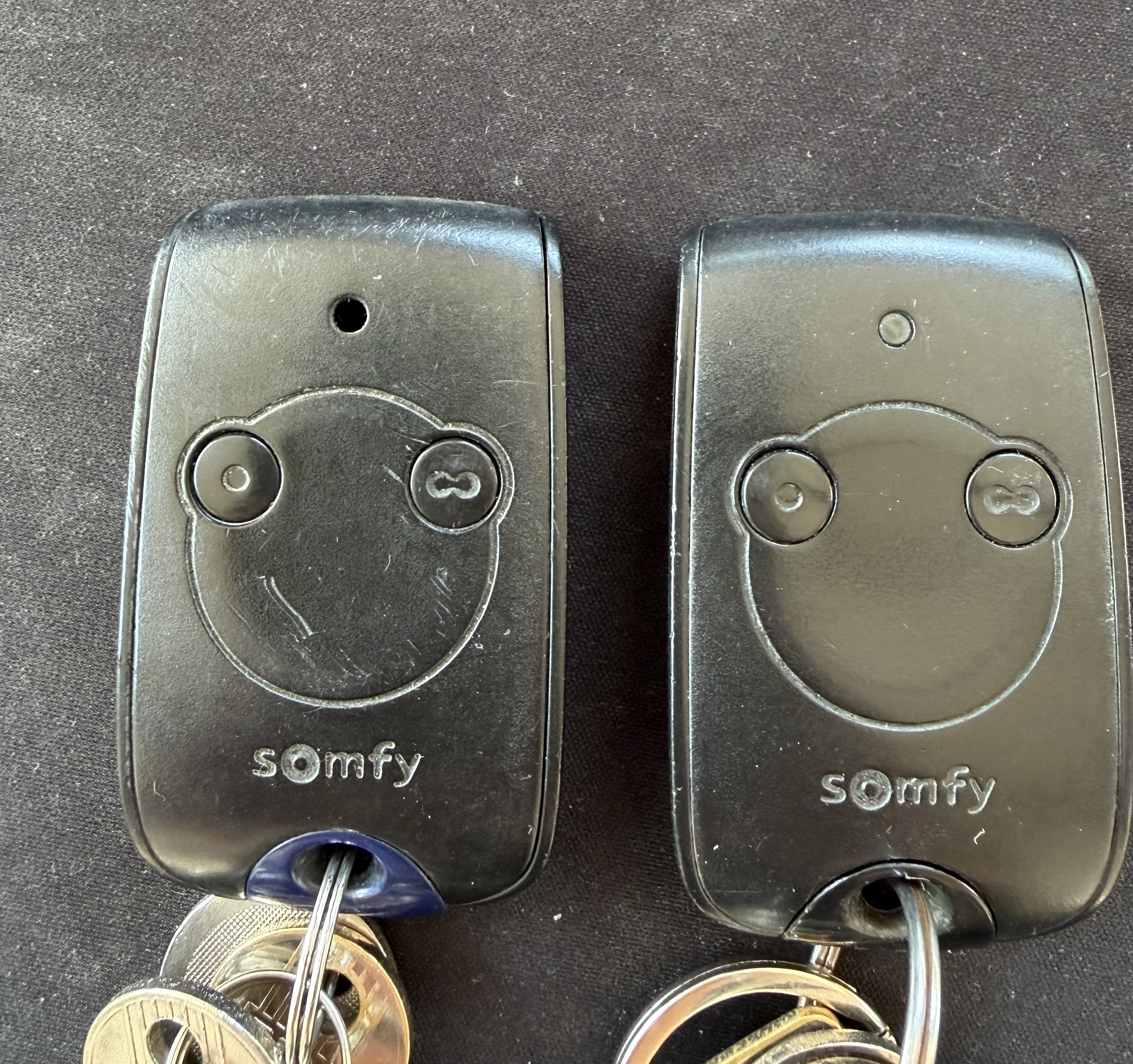

    Merci beaucoup pour la réponse, juste pour être sûr voici une photo du recto de mes télécommandes.
    Elles ressemblent comme 2 gouttes d’eau au lien que vous m’avez transmis. Pouvez-vous me confirmer que j’ai quand même besoin de commander la télécommande relais pour faire fonctionne mon portail avec la Tahoma box premium ? (Pour moi c’est la tahoma qui fait le relais)
    Richy C.
    Richy C.
    Richy C.
    Les carcasses sont les mêmes mais pas ce qu'il y a à l'intérieur.
    Il vous faut absolument commander une télécommande dites ''Relais. ''
    Lisez bien sa description et vous comprendrez mieux.
