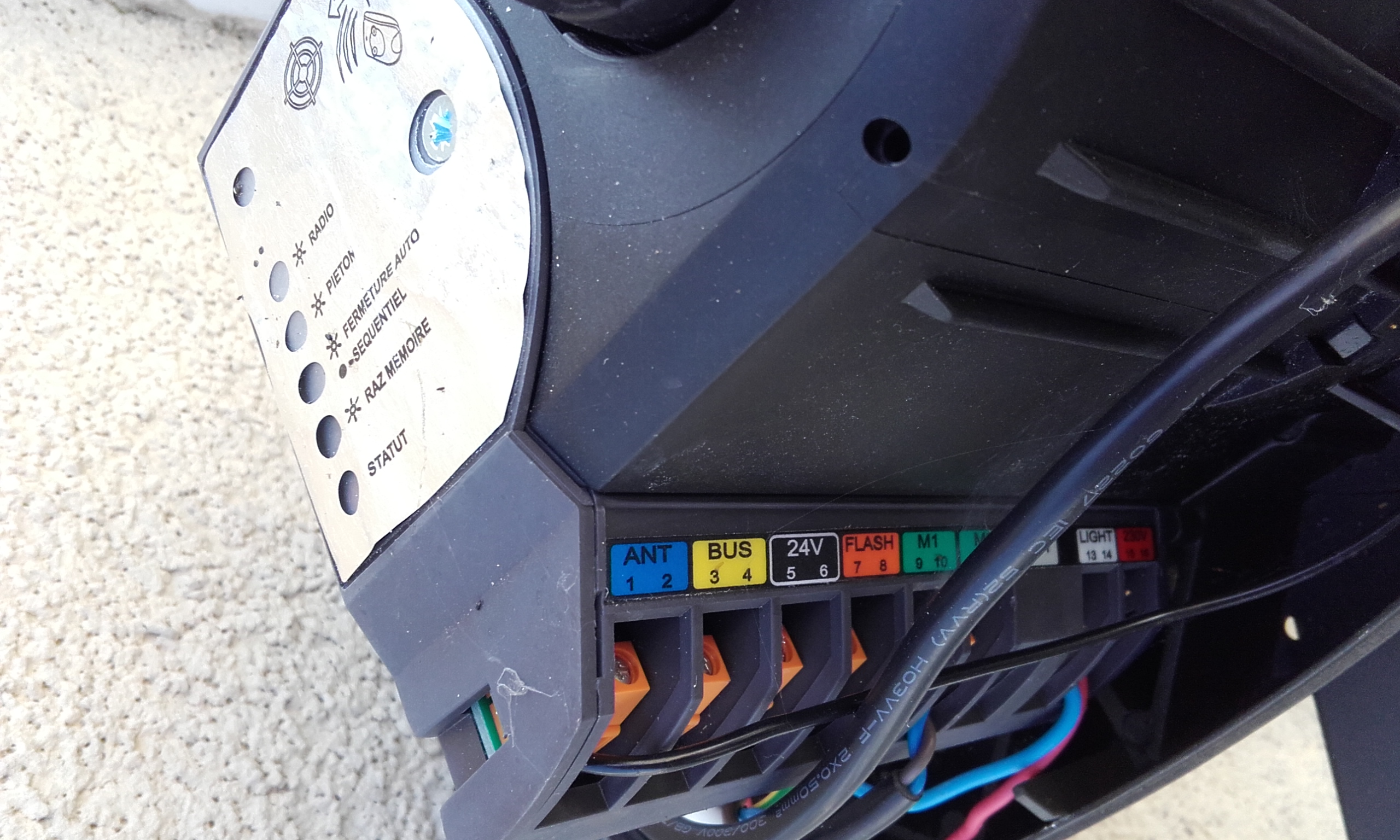

    Le boitier Bus à 5/6 voyants, le On/Off en a 4.
    Le boitier Bus a une étiquette jaune sur le port BUS.

    Re, j'ai jeté un coup d'oeil sur le système de mon portail voir fichier joint : donc BUS ou ON/OFF...?

    En effet j'ai bien une fiche jaune appelé BUS mais branché à aucun fils et j'ai 5/6 voyants... Donc j'ai un système dit : BUS
