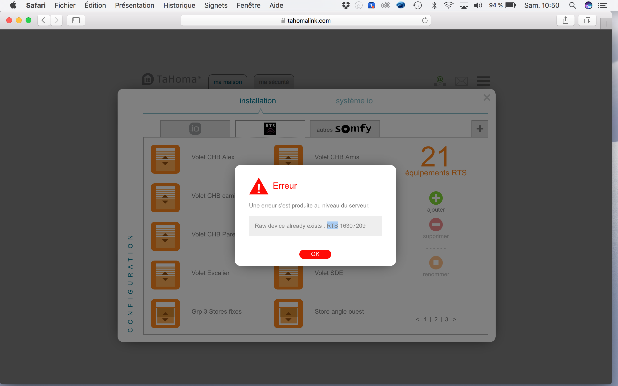

    Ronan T.
    744 / 750
    Bonjour gladys
    J'ai bien une télécommande relai, j'obtiens le message d'erreur lors de la saisie de la référence liée à la touche programmée.
    J'obtiens un premier popup erreur serveur puis celui en PJ
    le portail est a environ 40m je pense de la tahoma,
    Sur les conseils de la hotline j'avais essayé avec un fil électrique d'1,5m à la place de l'antenne de la motorisation.
    Merci pour votre retour.
    Ronan T.
    Ronan T.
    Ronan T.
    744 / 750

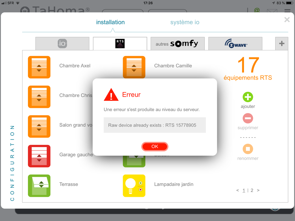

    Bonsoir,
    j'ai également un problème similaire.
    Ce soir aux alentours de 19:00 j'ai voulu rajouter un portail coulissant freevia 600 via une télécommande relais.
    Le portail ne s'est pas ouvert au moment où j'ai clické sur test.
    Le logiciel m'a proposé de refaire la manipulation et lors de l'ajout de l'adresse du bouton j'ai maintenant 2 messages d'erreur :
    • Le premier dit :"erreur inconnue"
    • Le deuxième dit : "Une erreur s'est produite au niveau du serveur. Raw device already exists : RTS 15711540
    J'ai fait le reset de ma box sans succès.
    Le PIN de cette dernière est : 0203-1255-6530
    Merci par avance pour votre aide

    Bonjour Loic,
    Bonjour David,
    Bonjour Johan,
    J'ai fais le nécessaire pour chacun de vous.
    Vous pouvez le réenregistrer dés a présent.
