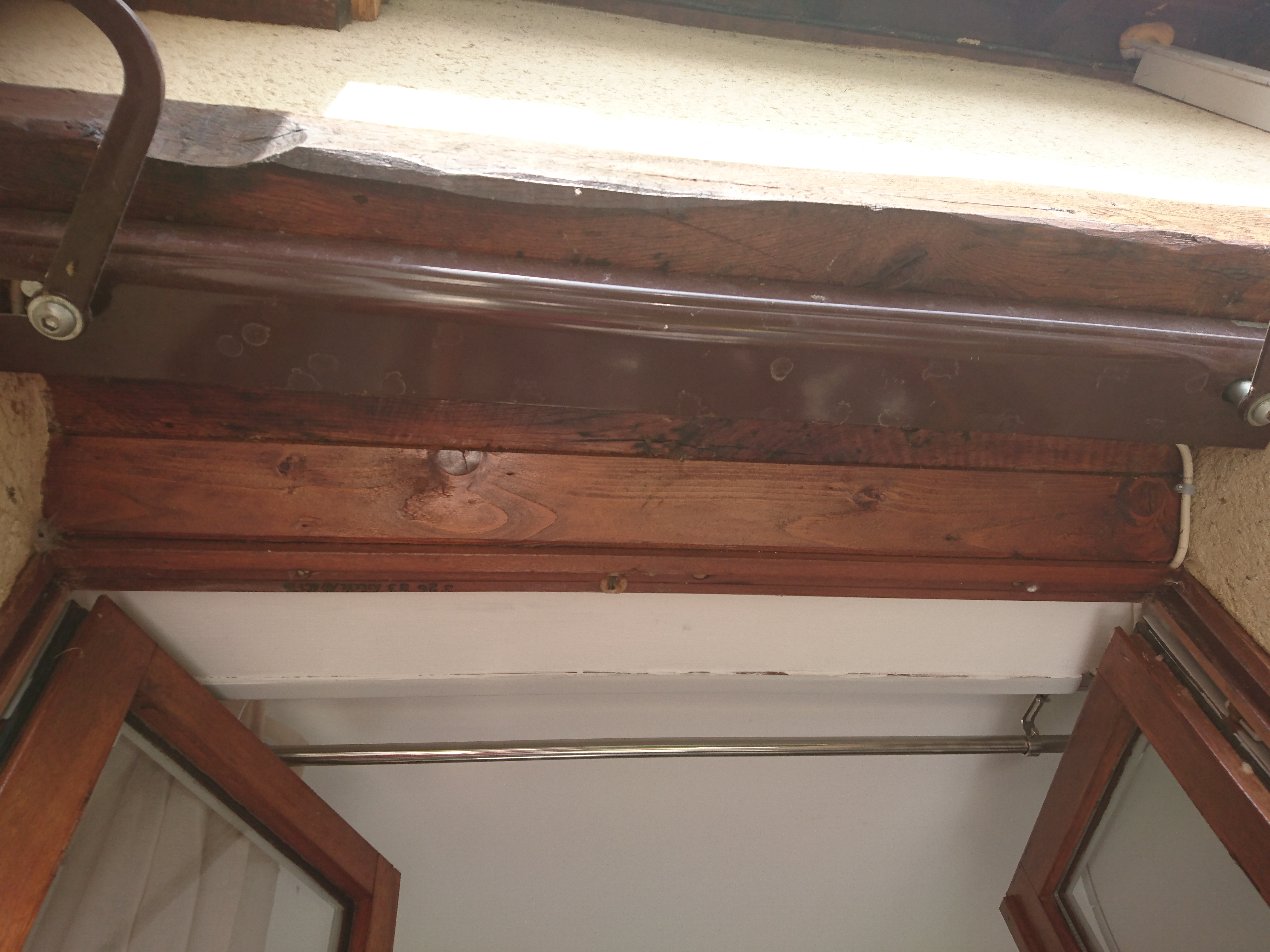

    Alors voila plus d'information.
    il y a une étiquette dessus écrit VOLTEC.
    par contre le capot de protection s'enleve comment ?
    Loic
    Loic
    Loic
    142 / 750
    et le systeme voltec
    C'est un Yslo sur mesure.
    Pour retirer le coffre, il faut déposer les deux bras.
    Seulement voilà, si les bras sont tendus en ouverture vous ne pourrez pas les déposer.
    Il faudra dans ce cas déposer en 1er les rails des vantaux puis les bras, et, enfin, déclipser le coffre.
    Faites une photo de la carte.

    Impossible de démonter les volets c'est un bloc entier je n'arrive pas à sortir les barres de l'axe

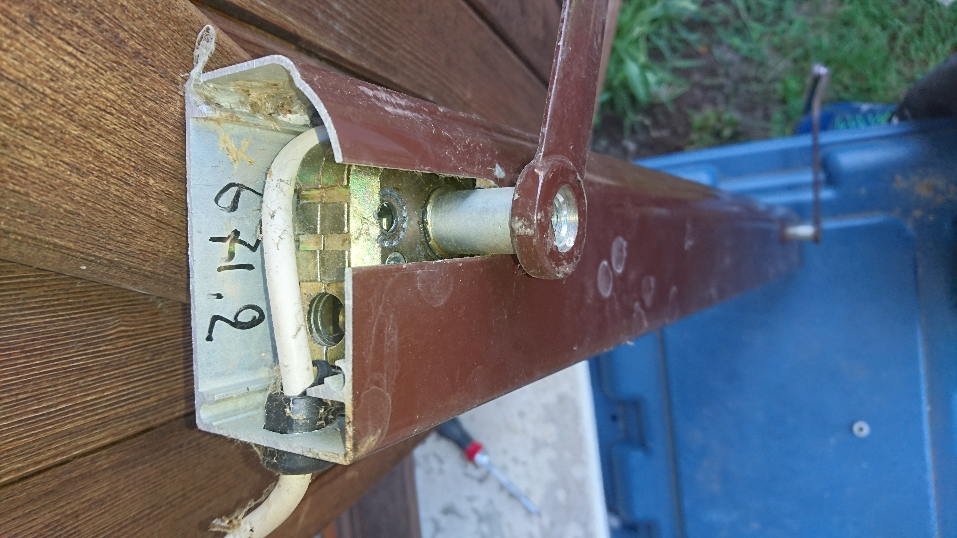

    Impossible de sortir la carte ni les moteurs, tout est encastré dans le carter
    Il ne faut rien sortir !
    l'accès aux boutons de réinitialisation se fait une fois le coffre retiré.
    Voyez la notice que je vous ai mis en lien.
    Pour retirer les bras, faites levier avec un outil adéquat sans blesser le coffre.

    Je peux rien sortir.
    Je n'ai pas de carter démontable tout est dans un seul bloc comme dans un tuyaux.
    J'ai lu les notices mais rien ne correspond...
    Effectivement le carter est monobloc.
    Il doit s'agir d'un modèle très ancien.
    Vous avez le choix d'attendre l'aide d'un yellow's ou de faire appel à un dépanneur agréé Somfy.
    Je ne peux pas vous aider mieux....désolé;
