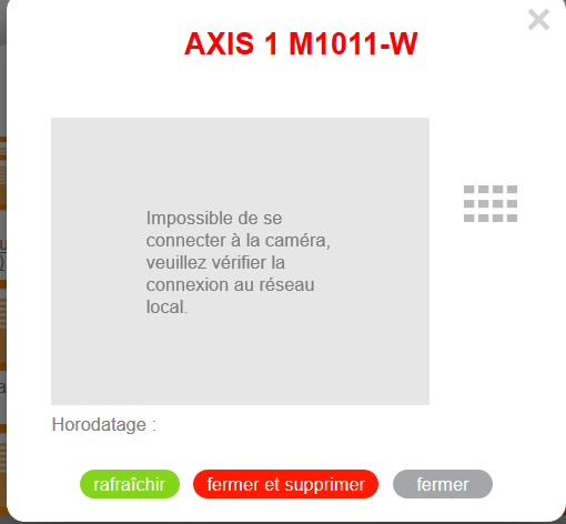

    Si je recherche dans Tahoma la caméra(celle Axis), il la voit bien mais demande un identifiant et un mot de passe. (cf. écran joint)
    Je ne sais pas lequel mettre.
    (remarque : c est celle sur laquelle j ai appuyé sur le bouton prog. Celle que je n ai pas réinitialisée, Tahoma la voit bien et elle s installe correctement).

    Bonjour Olivier,
    Veuillez vous rapprocher de ce fichier pour l'ajout de caméra Axis à TaHoma.
    Notice caméra TaHoma
    Pour information, ces caméras ne sont plus commercialisées depuis plusieurs années.
    L'identifiant : root
    Le mot de passe : pass
