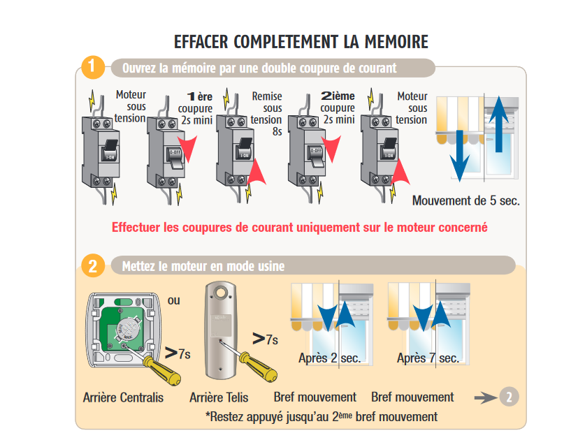

Bonjour. Apres la remise à 0 2s puis 8s puis 2s les moteur Altus 60 RTS ne fait pas le mouvement prévu de 5s . et ce après de nombreuses tentatives. Est ce normal ?

    pour répondre simplement à votre question, non ce n'est pas normal.
    Pourquoi avez-vous cherché à réinitialiser ?

    Salut . Pour être plus clair , j'ai changé mon moteur Altus RTS. et je pense que le moteur n'a pas reçu d'informations du a une mauvaise manipulation. Donc je suppose que le moteur n'a pas réagi à la remise à zéro. Est ce cela ?
    Cordialement.
    la coupure de courant 2, 8, 2 expliquée dans la réponse de Sylvain a pour but de faire une réinitialisation. Si ça ne fonctionne pas, vérifiez le câblage et vérifiez qu'il y ait bien du courant sur ce moteur. Si tout est bon, il est probable que cette motorisation soit HS.
