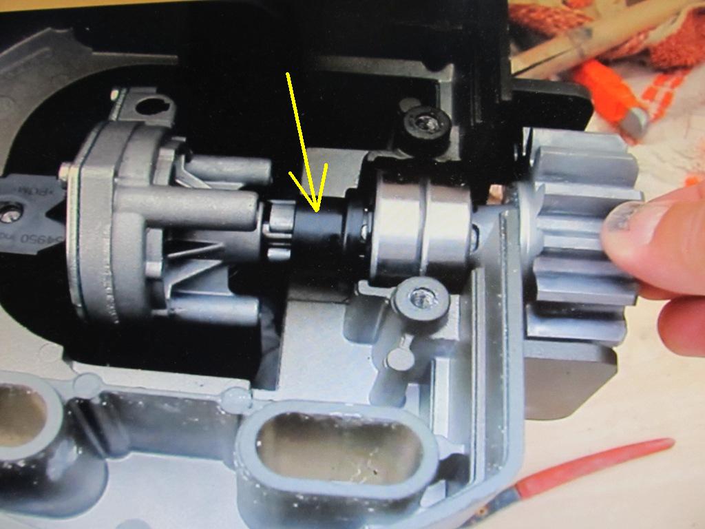

    curieux......... il n'a jamais été monté après un achat en 2009 il est resté dans mon garage jusqu’à aujourd’hui hui ou je fais l'installation et ça ne fonctionne pas ... je ne comprend pas bien le principe mécanique de fonctionnement du déverrouillage quelqu'un a t il des infos la dessus ...? j'ai démonté le cache dessous .
    Démontez à la flèche.
    Vous devez trouver à l'intérieur, une clavette en forme de U qui fait la liaison entre les deux axes moteur et pignon et un ressort.
    La clavette peut être cassée ou manquante !
    Idem pour le ressort.
    On ne peut pas dire que la graisse déborde sur les pièces en frottement !

    un grand merci de toutes vos informations, désormais ça fonctionne après démontage de la boite de vitesse embrayage et tout le toutim ... bref c'etait le système ressort et clavette ...

    en effet le moteur ayant été acheté en 2009 et ayant été stocké jusqu’à ce jour, le système ressort dans l'axe du pignon ne fonctionnait pas. Un démontage de l'ensemble et plusieurs manipulations manuelles ont dégrippé le système.
