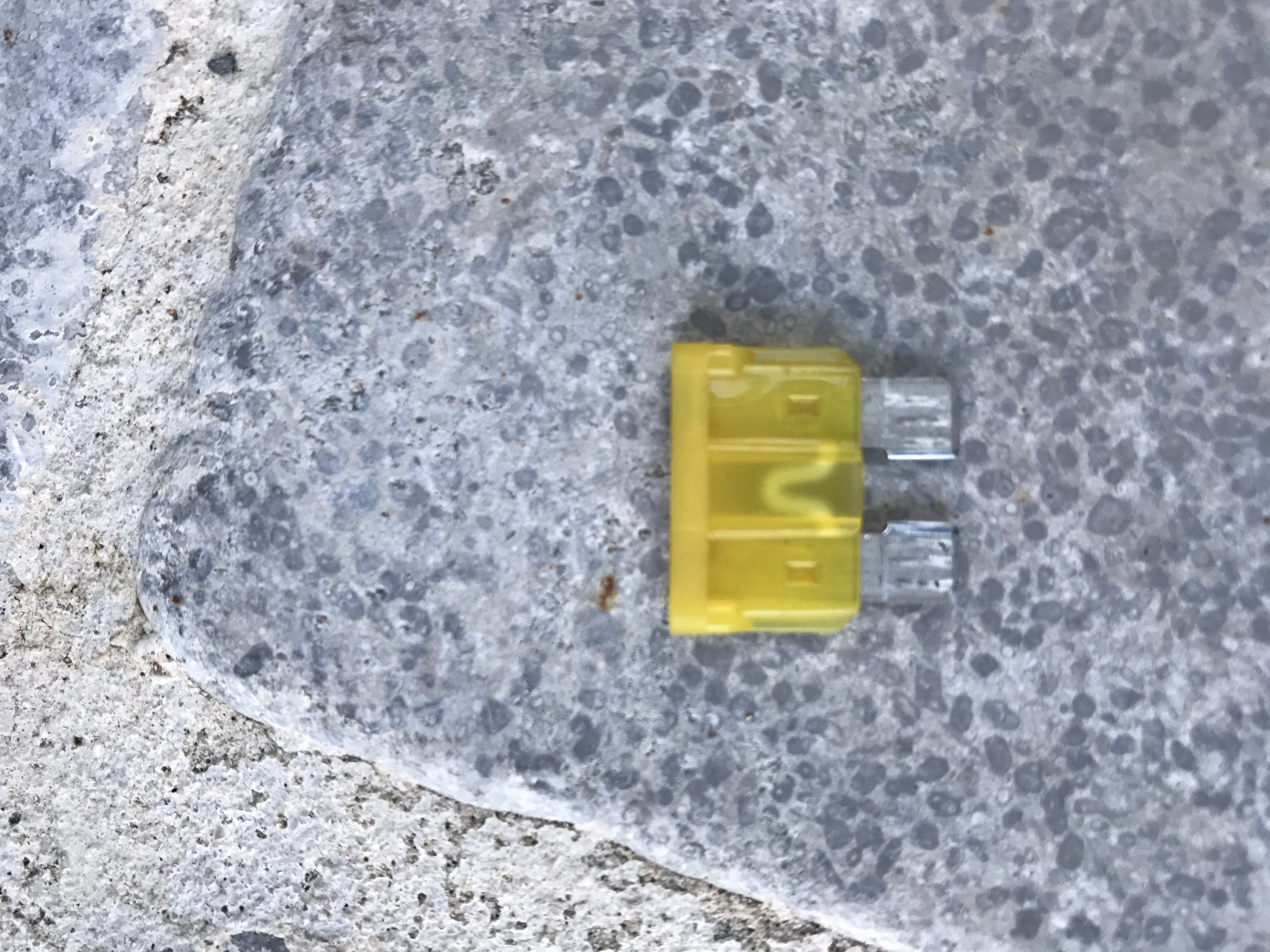

    Fusibles normaux.

    Fusible de carte de charge OK
