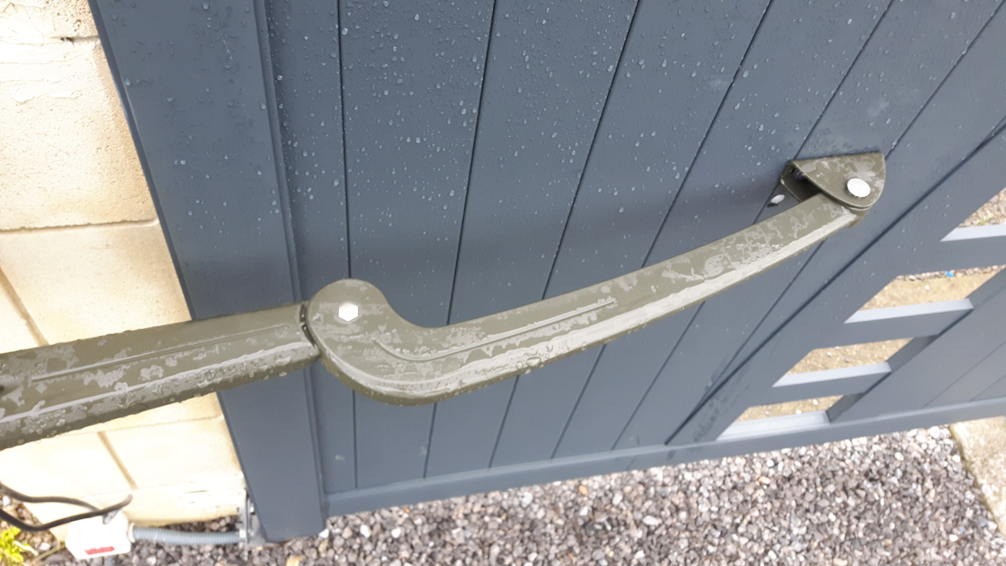

    Je pense qu'il s'agit de l'Elvovia 400?, moteur à bras.
    Vérifiez que les bras sont tendus à fond lorsque les vantaux sont en butée fermeture.
    Au besoin, rapprochez sensiblement les pattes de fixation vers les piliers.
    Si vous poussez le vantail de l'extérieur, il est impossible que les vantaux s'ouvrent, car le principe du bras est à verrouillage par cassure.
    Par contre, de l'intérieur, oui, vous pouvez en tirant sur le coude du bras, là, où s’opère la cassure de résistance.
    Donc, vérifiez votre montage au niveau des bras et des pattes;

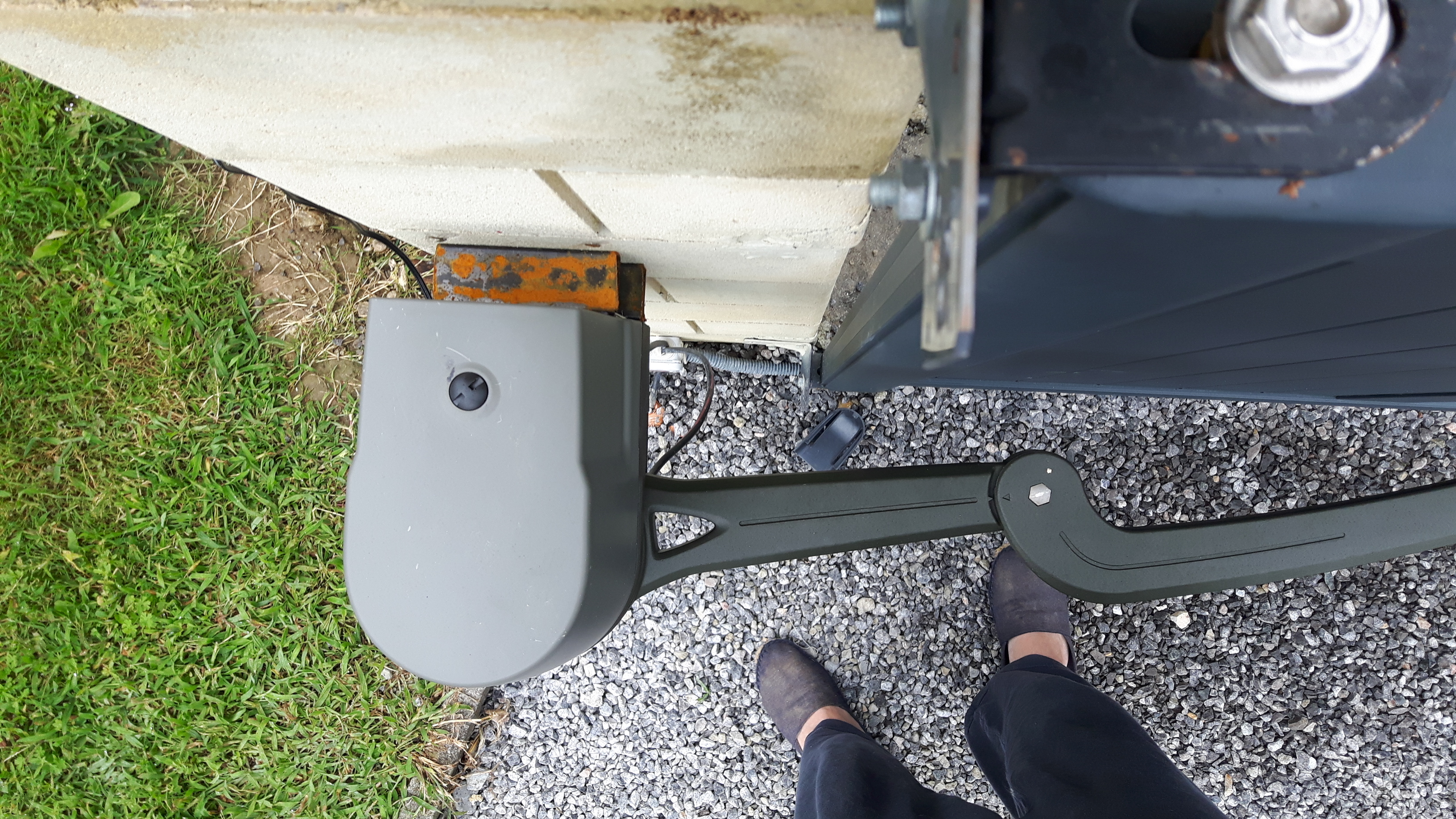

    La cote A est négative, faites-nous une photo de la vue globale du moteur avec les cotes A et B en visuelle prise au mètre ruban.
    Au 1er regard, le bras est trop parallèle au vantail pour offrir une résistance à la contre poussée.

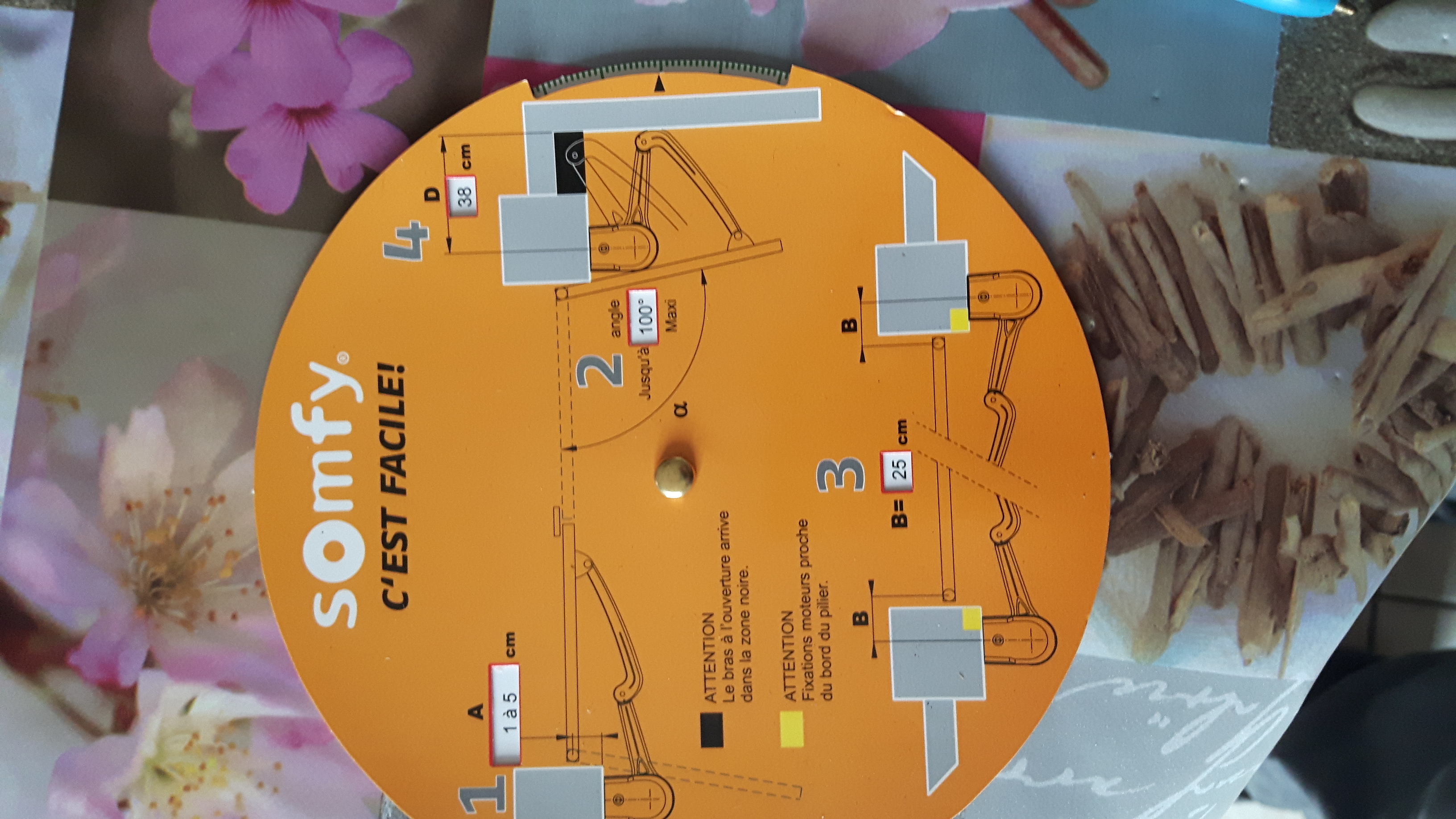

    le bloc moteur a été caler car la cote était négative , il dois y a voir 1 cm
    et pour l'autre cote 24 cm et sur le disque ils parlent jusqu'a 25 cm
    http://dimelo-answers-production.s3-eu-west-1.amazonaws.c...
    Lien vers le tableau des cotes.
    Votre cote B me parait trop élevée, ce qui a pour conséquence de raccourcir le bras et ainsi sa rigidité. Quel est l'angle d'ouverture?
    Pouvez-vous faire une photo du disque avec les cotes?

    A est faux, ce n'est pas 1 à 5 mais < à zéro, cà change considérablement B;

    Mais chez moi je n'est pas de Zone noire pour la cote B , méme sur le disque a 0 , j'ai 25 cm

    Une photo vue de haut ?

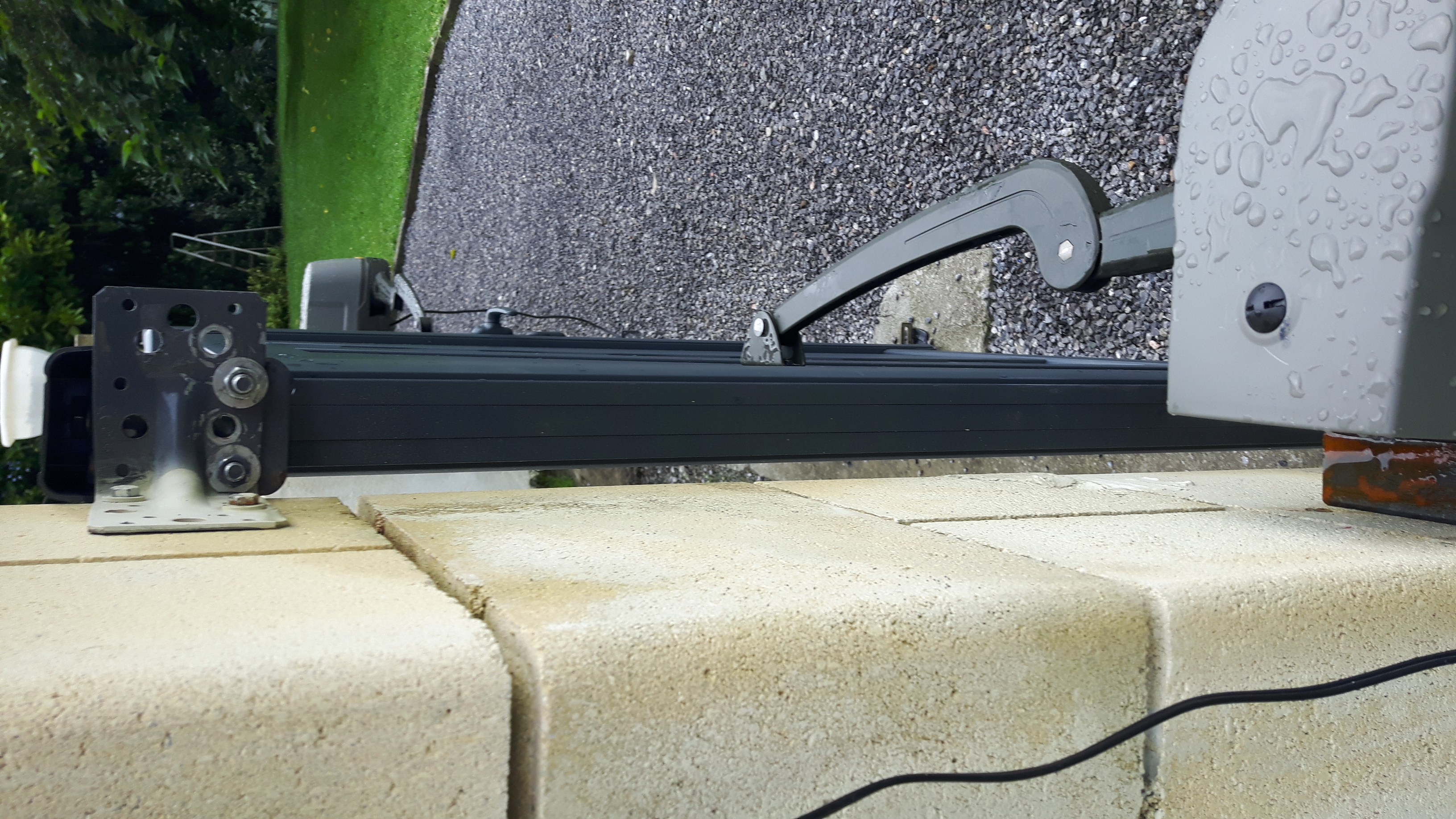

    La vue 3D de la photo est trompeuse; en tout cas ce n'est pas +15mm, puisque A est négatif !
    Si le portail fait 30mm d'épais, que j'évalue l'écart pilier portail à 10mm; A = -25mm.
    Il faut que les bras fassent arc-boutants pour rigidifier les vantaux, or, dans votre cas, c'est de l'être.

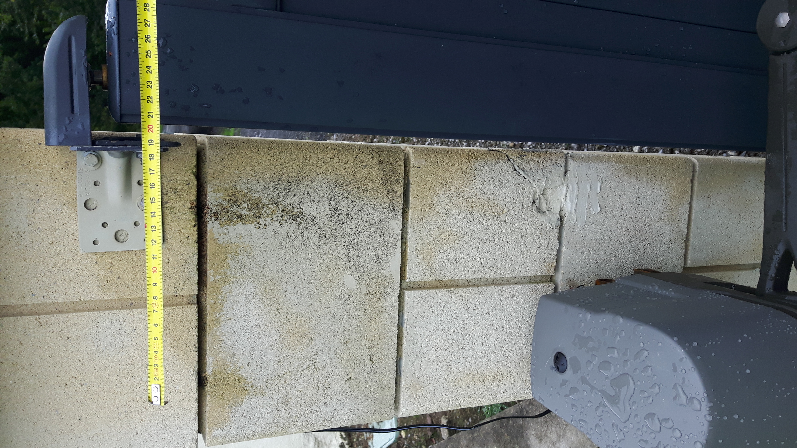

    On ne voit pas bien la cote A , entre axe gond et face du pilier.
    En ajoutant 4 à 5 cm de cale supplémentaire, en modifiant "B" une différence de résistance devrait se faire sentir.
    A vue de nez il faut au moins 100mm de cale.
    Ce qui par construction modifiera B sans toucher aux pattes de fixation de vantaux.
    Par contre, il faut prévoir de nouveaux points d'encrage sur les piliers.
