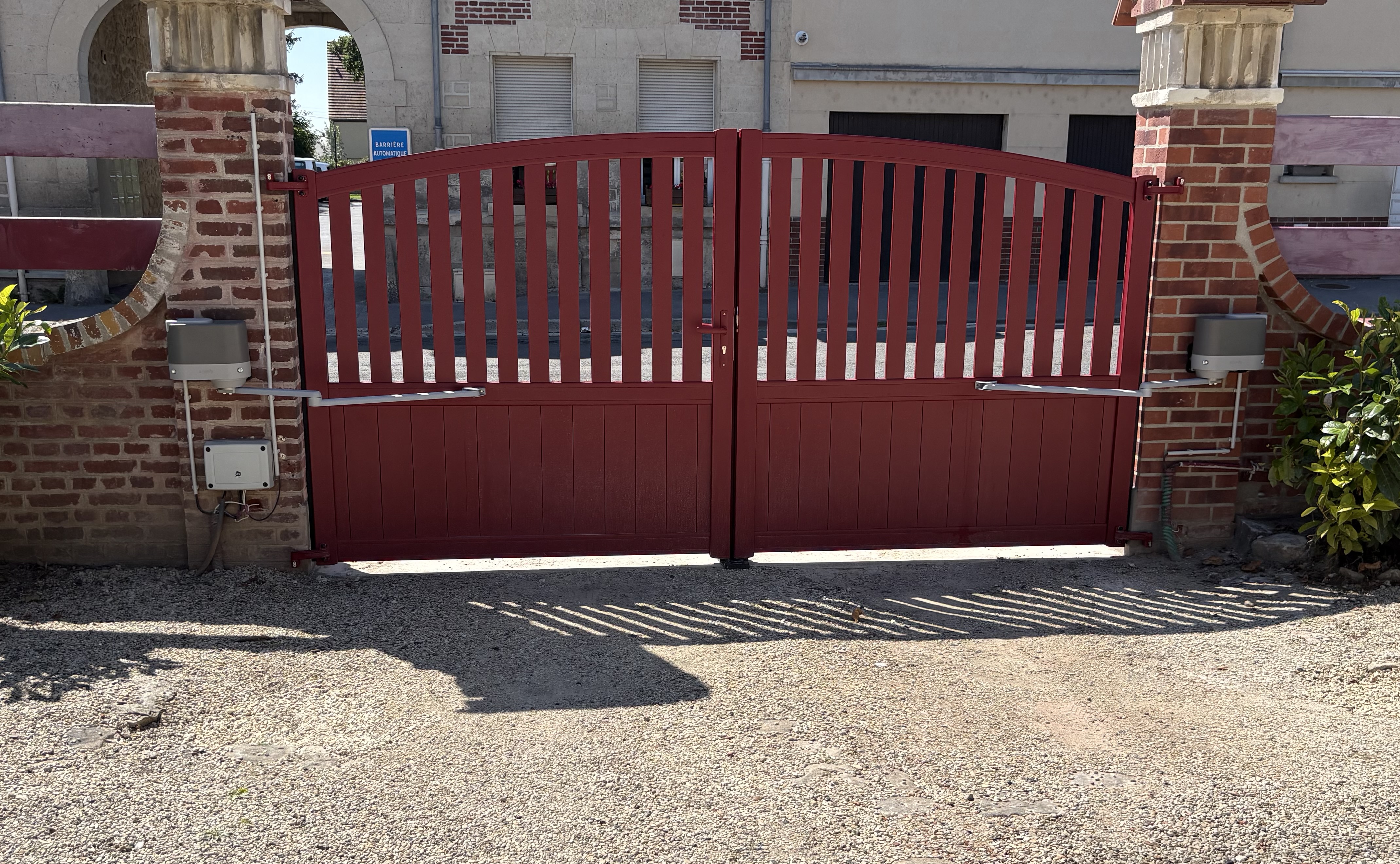

    Posez une photo du portail fermé en vue générale de l'inter.

    135 / 750
    photo portail ferme
    je vous remercie
    Charly
    Charly
    Charly
    A priori rien d'anormal, sauf que je n'aime pas des battants avec cote A = 0 et en plus des gonds déportés.
    Dans cette config je n'hésitais pas à surmonter le moteur d'au moins 50mm sous son support, et, de diminuer au mieux la distance B afin de donner le plus d'angle possible à la contre poussée.
    Bref, ce n'est pas la cause de ce que vous déplorez !
    Les battants résistent t ils fortement à la contre poussée ?
    En cas de doute, faites revenir votre installateur.
    Bonne journée à vous

    On s'est mal compris je crois.
    Placez vous dehors et fermez le portail.
    Poussez fortement sur le battant M1, s'entrouvre t-il ? Si oui de combien ?

    En poussant de l'exterieur, le portail cote box , le premier a souvrie presente des une ouverture de15° environ une resistance , en insnstant on peut l'ouvrir completement par accoups.

    Ce que vous dites est totalement en accord avec la pose des moteurs qui ne correspond pas à la position des battants et des gonds.
    Faites revenir votre installateur afin qu'il applique la pose en conformité exacte dite dans ma réponse plus haut.
    Quant je pose un moteur, il est impossible d'exercer une contre poussée de 1cm, et, les battants s'ouvrent et se ferment sans à coup et avec fluidité.

    Ok, dans ces conditions on peut dire que la pose et le fonctionnement sont ok.
