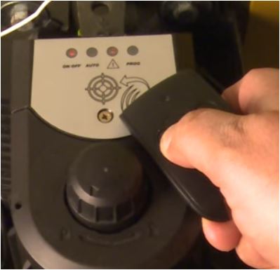

    voila la photo de ma TC

    La télécommande que vous montrez est une télécommande RTS qui ne sera pas compatible avec votre boitier RTR !

    Aïe Sylvain, cette télécommande beige ne peut être RTS, mais bien RTR comme les S200II et Passeo.

    Bon j'ai lu trop vite et on ne peut plus corriger.
    La télécommande beige est compatible avec votre nouveau boîtier (et l'ancien).
    La télécommande noire ne l'est pas et ne peut pas l'être.
    Si vous voulez des télécommandes supplémentaires, il faut acheter ce modèle:
    https://boutique.somfy.fr/emetteur-4-canaux-rtr.html
    Maintenant, si vous voulez utiliser les nouvelles télécommandes noires Keytis, il vous faut ajouter un récepteur RTS:
    https://boutique.somfy.fr/recepteur-portail-porte-de-gara...

    pour être plus clair, j'ai 2 jeux de 2 TC: les beiges (1er photo) d'origine. Sur ce jeu, j'arrive a en programmer une seule uniquement.
    J'ai donc acheté un autre jeu de 2 TC conseille par somfy ( les noires). Sur ce jeu, zero réponses des TC.
    Pourquoi la 2eme beige ne se programme pas ??

    Je parlais de la télécommande noir plus haut !

    ok donc les noires ne risquent pas de marcher si j'ai bien compris ( merci somfy pour les conseils pourris!) mais sur mes 2 beiges pourquoi une seule fonctionne ?

    comme vous l'a dit Richy les télécommandes noires ne sont pas compatibles avec le boitier électronique Passeo 600/630/650.
    en effet ces télécommandes noires fonctionnes sur la fréquence radio RTS alors que votre boitier électronique fonctionne en RTR.
    concernant la programmation de vos anciennes télécommande je vous conseille de réaliser les manipulations suivantes:
    • remise à zéro du boitier électronique
    • posez une télécommande sur la cible du boitier électronique (attention il faut impérativement que la télécommande touche le boitier)
    • appuyer sur la touche de la télécommande à programmer jusqu'à ce que le voyant "prog" du boitier électronique clignote 3 fois
    • relâchez la touche de la télécommande
    • effectuez les mêmes manipulations avec vos autres télécommandes
    • ensuite testez vos télécommandes une part une.
