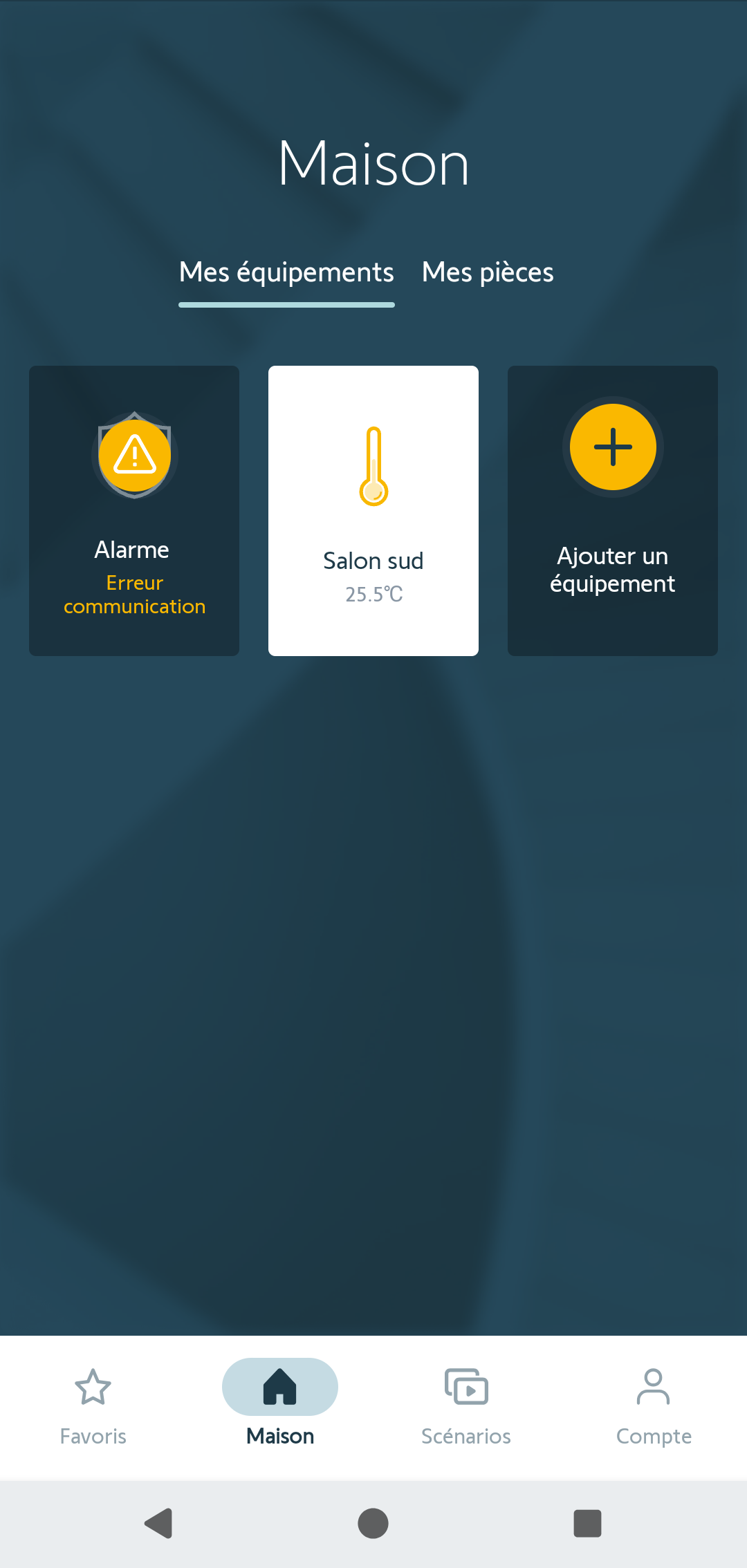

Je viens d'emménager dans ma maison, il y a 6 volets roulant avec motorisation RS100 et télécommande AMY 1 Canal sun protect.
Les télécommandes fonctionnaient bien. Ayant déjà la TaHoma sitch, j'ai voulu les ajouter.
J'ai suivi la procédure d'ajout de télécommande, j'ai ajouté le capteur de température que pour une télécommande du salon. Une fois toutes ajoutées, je ne vois que la température du salon, impossible d'utiliser les télécommandes de l'appli pour manœuvrer les volets.
Néophyte, j'ai essayé de refaire l'ajout d'une télécommande, et je me retrouve avec une télécommande physique qui pilote 2 volets et elle n'a pas pu être ajoutée dans l'appli.
Je viens ici demander un coup de main pour arriver à ajouter mes 6 télécommandes dans la TaHoma switch pour quelles soient fonctionnelles et enlever le volet "parasite" de la télécommande physique.
j'ai mis en PJ les copies d'écran de l'application.
Merci beaucoup pour l'aide

    Ce n'est pas les TC que vous devez voir mais les VR !
    Les voyez vous et pouvez vous les piloter ?
    Pour réparer les TC c'est ici https://www.somfy.fr/assistance/videos/volet-roulant-somf...
    Bonne soirée
