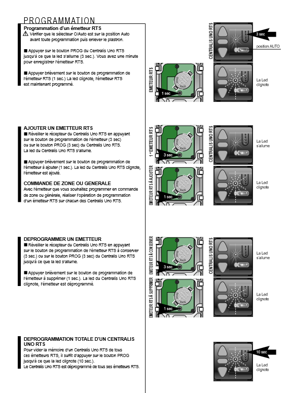

j ai acheté 4 centralis uno avec une telis 6
je n arrive pas a appairer ceux ci
quand je met la position auto le volet fait bien son va et vient, par contre après avoir fait prog sur la telis 6 rien ne se fait, et pas de commande montée baisse avec la telis
pouvez vous me renseigner sur la methode à appliquer merci

    merci Jean Luc B
    j avais lu la notice, mais j ai refais,avec votre notice la mise à 0 maintenant ça fonctionne
    encore merci
