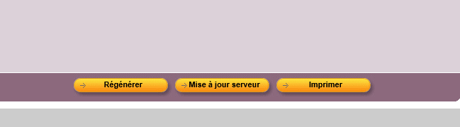

    Sur certaine centrales, il faut faire une "mise à jour serveur". Ca se situe au niveau de la carte d'authentification. Pouvez-vous voir si vous avez ça ?
    Charles L.
    Charles L.
    Charles L.
    514 / 750
    Je l'ai refais mais j'ai le même message "données reçues invalides"
