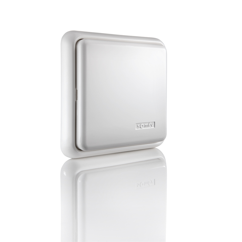

    voila j'ai ouvert le boitier a coté de mon volet j'ai vu ecrit a l'interieur Récepteur Centralis RTS (intérieur)
    Centralis Indoor RTS 2 impossible de changer le sens de mon volet
