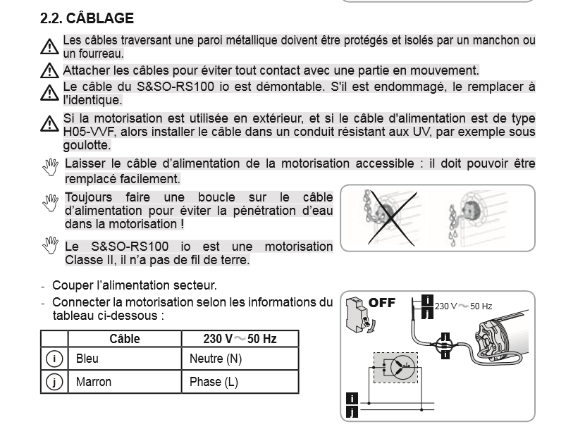

bonjour, je voudrais savoir comment on raccorde électriquement un volet roulant de motorisation somfy S&SO Rs 100 IO au coffret général, disjoncteur, cable... ? merci pour vos réponses

    vous n'avez pas le documentation ?
    je crois comprendre la question...? Bien sûr la notice précise les normes électriques, mais sans tenir compte du nombre de VR.
    Il faut IMPERATIVEMENT raccorder chaque VR séparément, sur la même ligne.
    A proximité immédiate de chaque VR il doit y avoir un puits de branchement fermé par une plaque.
    Ce puits permettra plus tard d'intervenir individuellement sur chaque VR pour RAZ, etc...le cas échéant.
    Si vous ne respectez pas cela, vous êtes mal en cas de panne !
