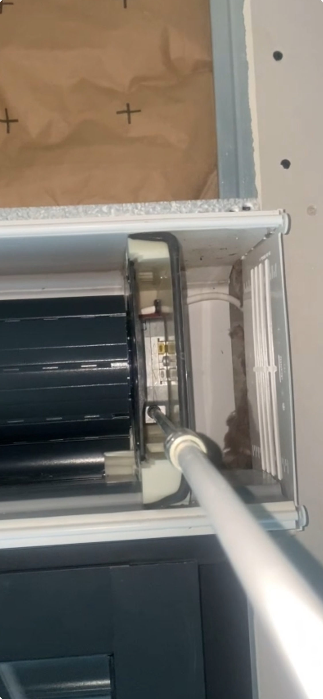

    voici la photo avec les deux boutons poussoirs.

    Bonjour Jonathan,
    Vous ne disposez pas d’un RS100, car l’adaptateur manuel n’existe pas sur cette gamme de moteurs.
    Vous possédez donc un LT50 CSI, dont les réglages s’effectuent via les boutons poussoirs blanc et jaune.
    Pour débloquer la descente, je vous invite à enfoncer le bouton blanc. Cela devrait vous permettre de récupérer la descente du moteur.
