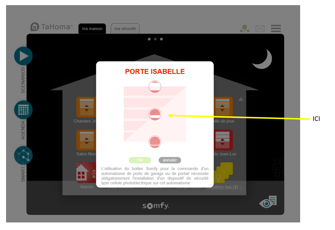

    Pour ma part, j'ai ajouté mes portes de garage Nice comme étant des dexxo pro 800/1000 par l'intermédiaire du récepteur standard. Pour les faire fonctionner avec des fonctions smart ou dans l'agenda, il faut sélectionner le bouton "Stop" ... C'est de la bidouille mais ça fonctionne .....

    et ou trou t-on le bouton stop ?
    Voir photo :

    merci, j'ai également ce symbole mais comment fait on pour l'envoyer vers l'agenda ? dans les équipements proposés dans la partie agenda j'ai mes voltes et ma prise connectée mais pas le garage...

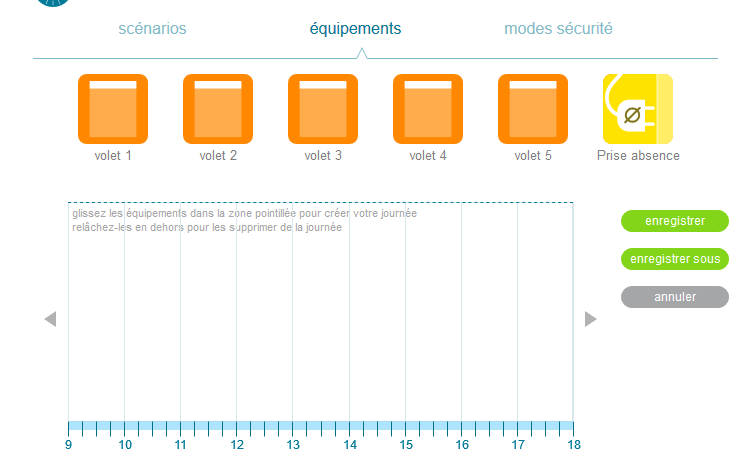

    voila ce qu j'ai pour configurer l'agenda...pas la porte
    Essayez avec Dexxo compact GDK 700 (J'ai un doute sur ce que j'ai mis). Il y en a un qui fonctionne car ça marche chez moi ! Encore une fois, c'est une bidouille...

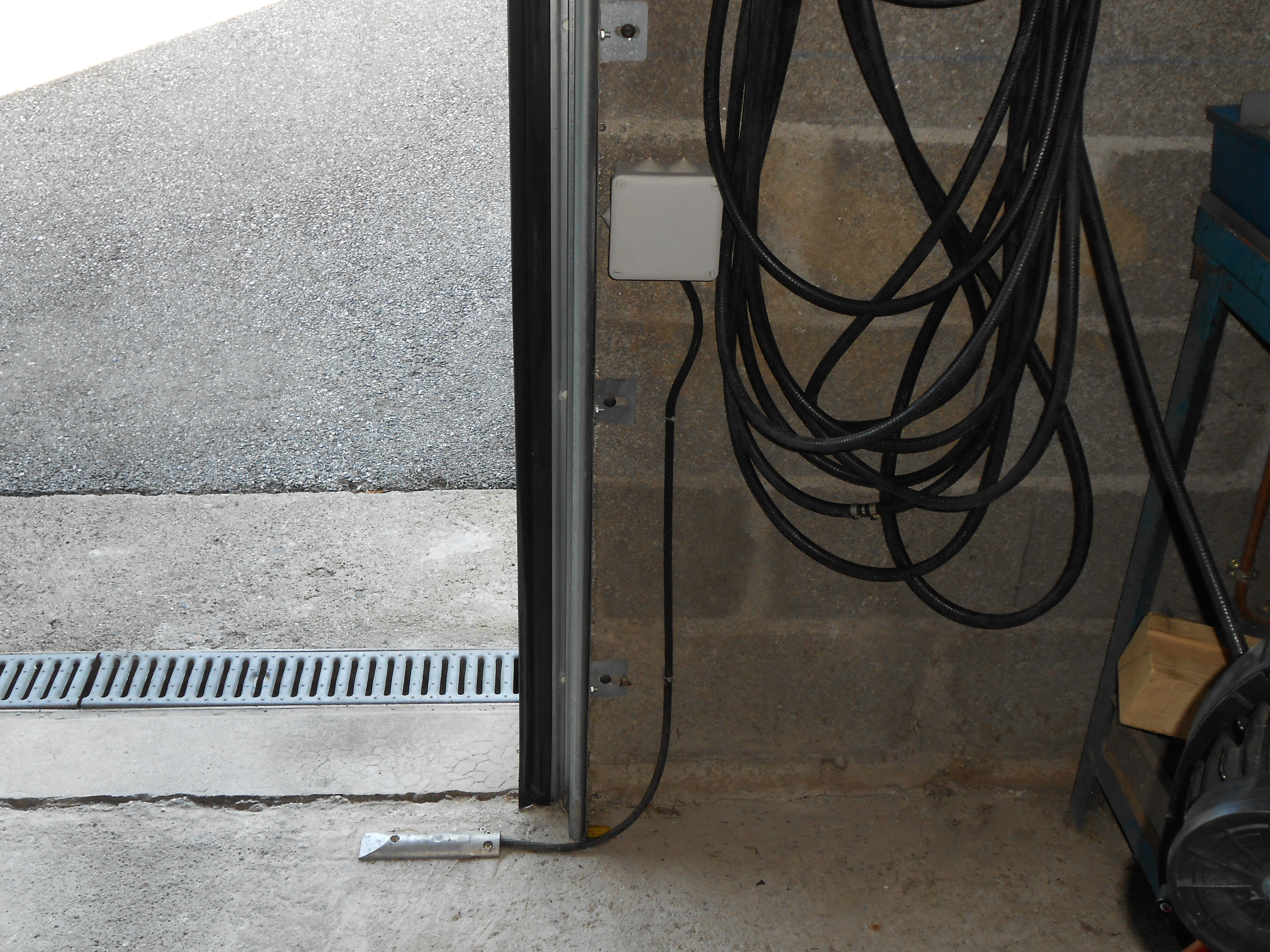

    pour ma part des capteurs d'ouverture de porte de garage. (2 portes de garage et portail, avec l'électronique dans une boite étanche pour ce dernier).
    Détecteur d'ouverture de sol pour porte de garage réf: 2400551 chez domotiqueplus.
    Pour le portail, le module électronique est rangé dans une boite Plexo IP55, pour le garage ce n'est pas nécessaire mais je l'ai fait quant même.
    Ces modules me donnent sur l'interface Tahoma et le Iphone l'état du portail ouvert/fermé et pareil pour le garage.
