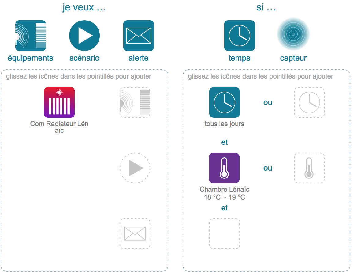

Bonjour, j'ai installé l'interface I/O sur un radiateur, je veux commander le radiateur pour avoir une température entre 18 et 19° ON en dessous de 18° et OFF lorsqu'il y a 19°.
j'ai utilisé le SMART de la tahoma, mais cela ne semble pas fonctionner il me coupe pas au dessus de 19°. Il ne semble pas démarrer et couper.
j'avais passé le radiateur en ON et confort en manuel via la tahoma, le programme smart ne semble pas être actif pour gérer.

    L'interface FP IO n'est pas un thermostat, elle ne peut pas être utilisée comme tel !
    l'interface FP ne peut gérer que les ordre éco/confort/h-gel.
    mais en aucun cas vous ne pourrez faire de scénario smart.
    cette interface se programme sur agenda.

    j'ai associé le capteur somfy Thermis Wirefree io ref 1822303 dans ma configuration j'ai noté la démarrage du radiateur on fonction de la température donnée par le capteur de température cf photo. y a t il une erreur dans ma programmation?
    Je ne connais pas ce capteur.
    Attendre réponse d'un contributeur connaissant ce produit.
    Mais à priori, votre Smart ne peut pas marcher !
    je vous le répète, seul un thermostat connecté peut fonctionner.
    Il faut que le thermostat soit connecté au radiateur pour pouvoir le piloter.
    Ce qui n'est pas le cas avec le Thermis.
