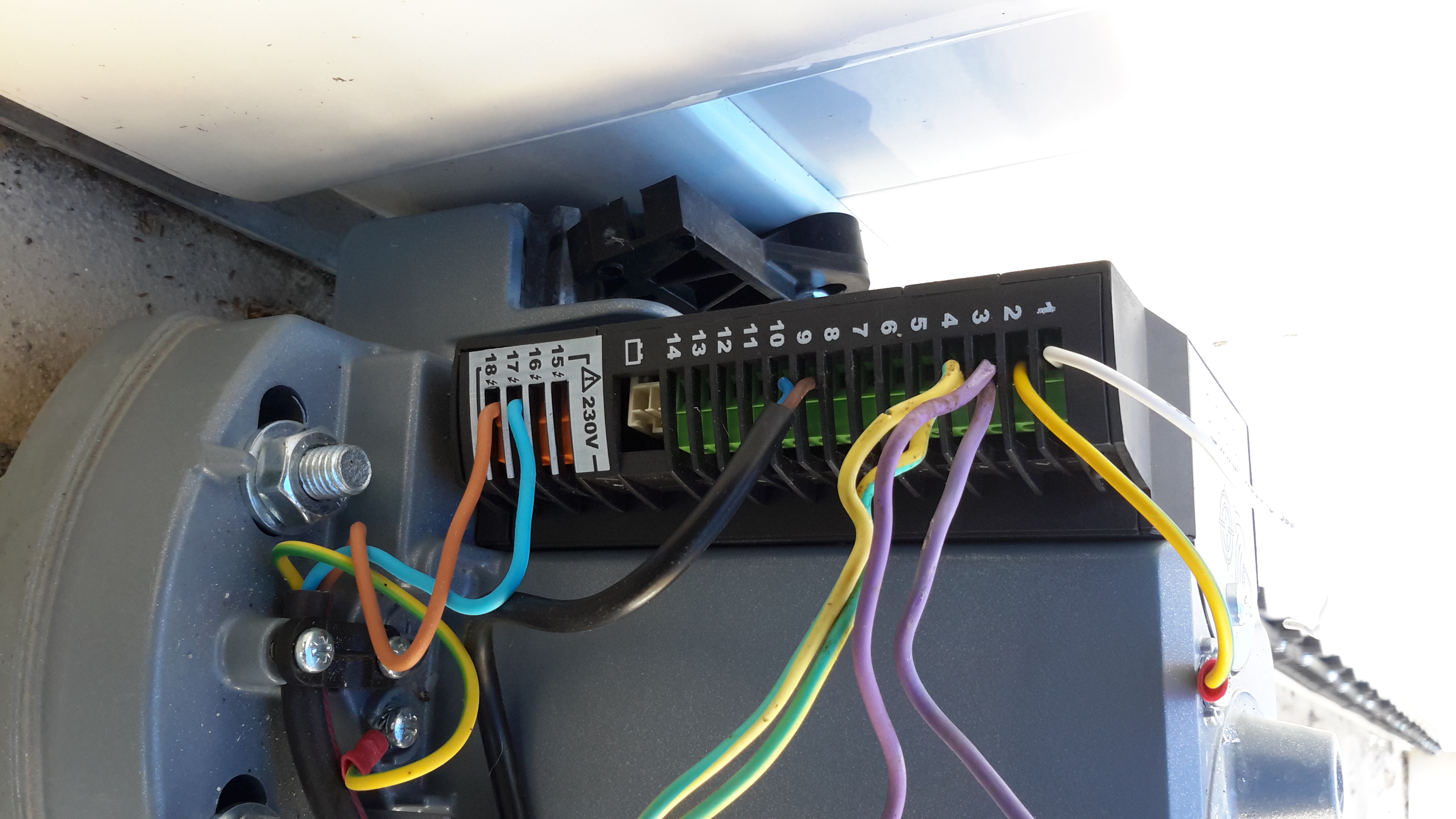

    Bonjour en référence sur la facture il y a : A220/P6XX BOIT.RTS SHIFT 9013307
    Priscilla C.
    Priscilla C.
    Priscilla C.
    115 / 750
    Ne pas faire attention aux branchements des fils... merci

    Et voici le dessus
    Il semblerait que ce ne soit pas le bon boitier. Celui que vous nous montrez est un On/Off, or le votre doit être un Statut réf 9020207.
    Avez-vous conservez l'ancien boitier ou avez-vous une photo pour comparer.
    De mémoire, vous souvenez-vous de l'étiquette du boitier : voir notice P20.

    Non je n'ai plus l ancien boîtier puisque c est un retour sav mais l ancien était avec une étiquette bus. Rien à voir avec celui ci. Merci de votre confirmation.
    Priscilla C.
    Priscilla C.
    Priscilla C.
    115 / 750
    Après appel au sav, effectivement ce boîtier n est pas le bon. Un échange va être fait. Je pensais au départ avoir fait un mauvais branchement. Merci
