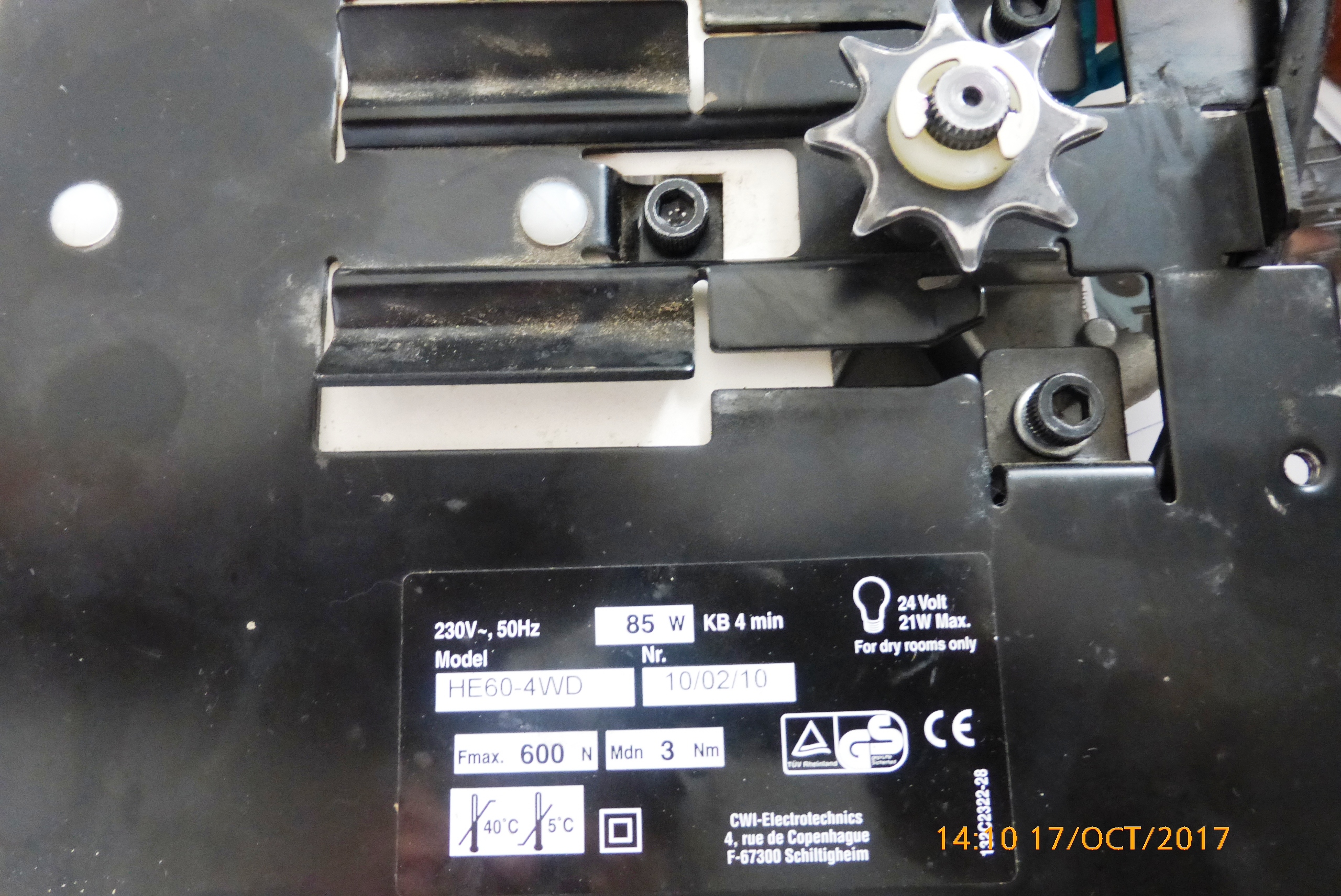

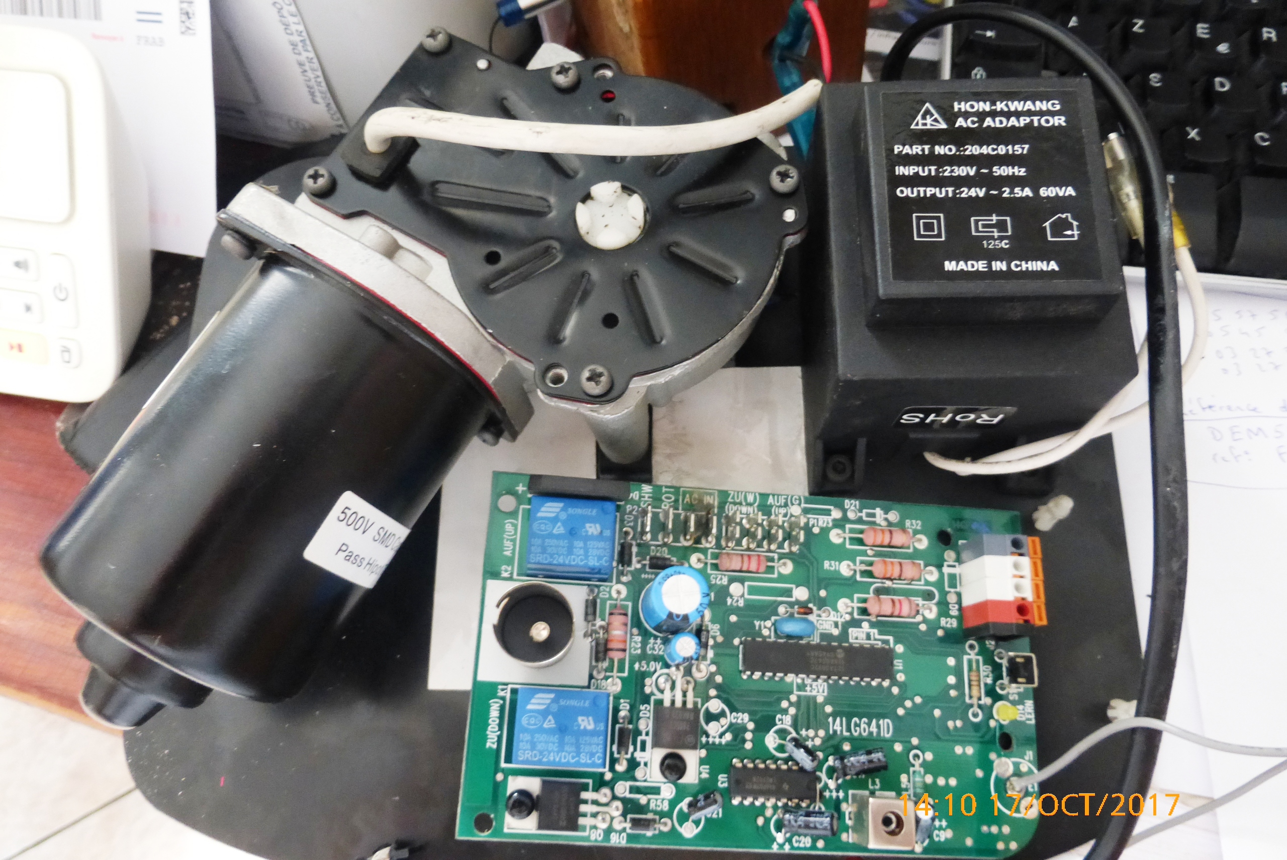

    voici les photos du systeme

    En premier , on voit sur vos photos qu'un arc électrique s'est produit aux bornes sur votre carte. Il est possible qu'elle soit endommagée .
    Ensuite, vérifiez porte débrayée qu'elle se déplace librement sans point dur ou forçage et qu'elle est également bien équilibrée.
