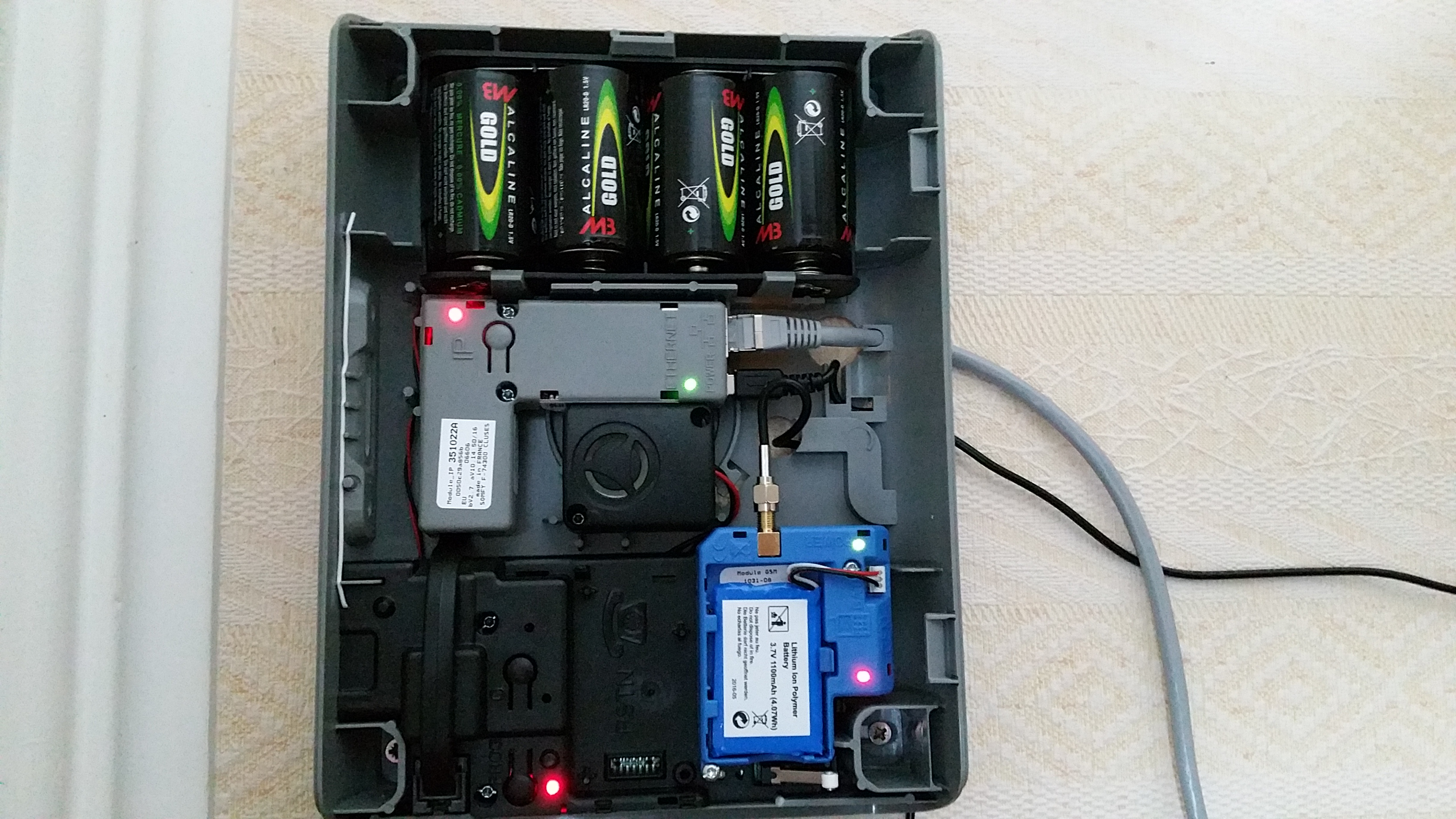

    Testez de nouveau un déclenchement, est-ce que ça fonctionne ? Si non, pourriez-vous ouvrir votre Centrale/Transmetteur et me transmettre une photographie de l'intérieure de cette dernière ?

    • J'ai donc malgré tout fait une photo de la centrale que je vous laisse découvrir. A noter qu'à l'ouverture du boîtier on découvre :
      • voyants vert Ethernet et batterie...en fixe,
      • voyant rouge PROG allumé et s'éteint aprés 1 mn environ,
      • voyants rouges IP et GSM clignotent alternativement.
      • Je reste dans l'attente de votre réponse.
