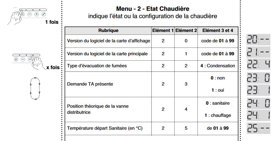

    Je pense qu'il faut que vous régliez dans les menus de votre chaudière que vous avez un thermostat d'ambiance.
    Dans le menu 23, choisissez la valeur 1 (Oui pour Thermostat d'Ambiance (TA).
    Pour accéder à ce menu 23, veuillez voir la pièce jointe.
    Les pages sont les pages 13 et 14 de la notice de votre chaudière.

    Bonjour je vous remercie pour votre réponse mais malheureusement cela ne fonctionne pas.
    Dans mon mode d’emploi, le réglage ( voir photo). J’ai donc chois le mode thermostat d’ambiance seul.
    La chaudière s’est tout de même mise en défaut.
    J’ai essayé de modifier le sens de branchement des fils.
    J’ai également tenté en enlevant la carte sur laquelle est relié le climamanager chaffoteaux et la sonde extérieure et en me branchant directement sur le domino du thermostat.
    Je pense qu’il y a une autre manip sur la carte électronique mais malheurement rien n’est indiqué sur les documents en ma possession.
    Devant m’absenter Pendant quelques semaines, je tenterai de voir avec mon chauffagiste à mon retour.
    À moins que vous trouviez une autre piste d’ici là.
