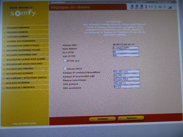

    Bonjour. Maintenant je me connecte à partir de mon PC. J'arrive sur l'écran Configuration où j'ai :modifier mon compte, mes caméras,... mais je n'arrive plus à me connecter à "Accés à ma centrale". Ca m'indique un probléme réseau : "les ports ne sont pas ouverts". J'ai pourtant fait le nécéssaire, je crois. Hier soir ca marchait. Je ne peux donc pas vous envoyer les 2 écrans souhaités. Comment faut-il procéder ?
    Récupérez l'adresse IP de votre centrale en tapant le code 780 sur votre clavier en mode installateur.
    Reportez cette adresse dans la barre de votre navigateur. Lorsque vous serez connecté, allez dans les Réglages réseau et décochez la case "Activer DHCP".

    J'ai récupéré l'adresse IP 192.168.x.xx mais quand je me connecte avec l'ordinateur en tapant cette adresse dans la barre, j'ai le message : "le serveur met trop de temps à répondre" J'ai l'impression de plutôt reculer qu'avancer dans les réglages.

    Je vous transmets les 2 écrans réglages réseau et interface. Où se trouve le probléme ?
    dans le réglage de l'interface, passez le port dns de 1024 à 80 et cochez la case "Accès à distance ..."
    Dans le réglage réseau:
    DNS primaire : 8.8.8.8
    DNS secondaire : 8.8.4.4

    J'ai modifié les ports, le lien fonctionne et je peux à nouveau accéder au site de réglages en passant par xxxx.alarmesomfy ou en tapant 192.168.x.xxx. Par contre Firefox m'indique que la connexion n'est pas sécurisée !!! Que je n'ai pas accordé de protection à ce site. Que faut-il faire ?
    Rien ! Ne tenez pas compte de ce message !
