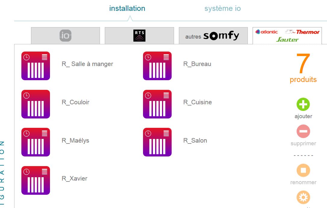

Tout d'abord voici les détails de mon installation:
-Tahoma (2401354)
-Capteur de consommation Somfy (2401224) (sert au délestage par zone depuis les fils pilote) (connecté et reconnu sur Tahoma)
-7 Radiateurs Sauter Malao (connectés d'origine)
-Sèche serviette Sauter Asama 1750w (avec interface fil pilote IO 70524132)
-Radiateur CONCORDE Vegas 500 W (avec interface fil pilote IO 70524132)
(tores d'intensité en place, ECS branché mais pas en HP/HC, pas de TIC branché).
Tous les radiateurs sont connectés en FP sur le capteur de conso et répartis par moitié entre la Zone 1a et la Zone 2.
Donc, tous les radiateurs peuvent êtres gérés par l'intermédiaire des 2 icônes des 2 zones en mode ordre fil pilote sur Tahoma.
Et pour les Malao, je peux affiner les réglages puisqu'ils sont connectés sur la Tahoma, donc jouer sur les programmations et les températures...
(Mais pas pour l'Asama et le Concorde, normal puisque c'est une interface FP...).
