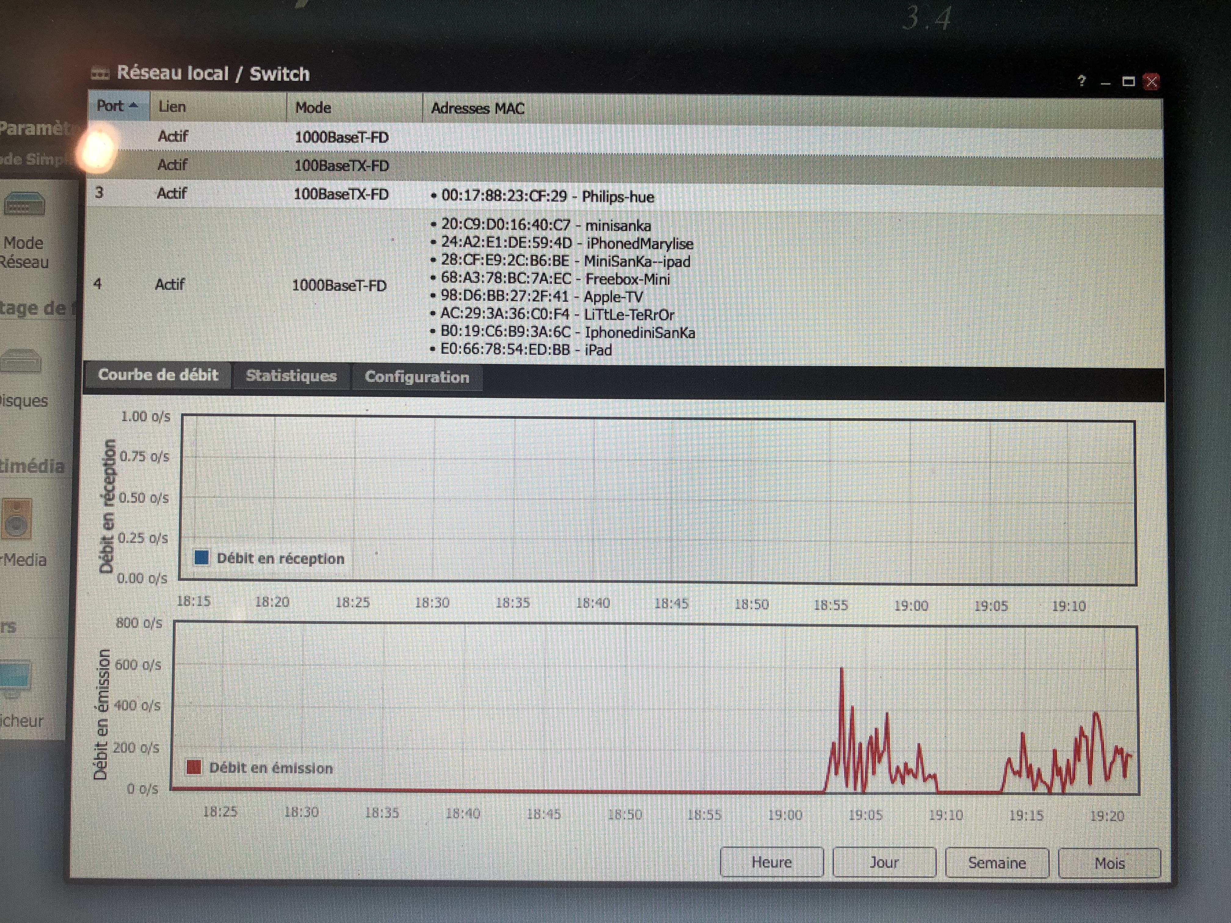

    Je précise avoir changer le câble ethernet pour être certain que le problème ne soit pas le câble.
    Et si je regarde au niveau de l'interface web, sur gestion des switch (2) sur la box, il est marqué inactif, et par moment actif, sur une durée d'une seconde environ, toutes les minutes.
    La box est également paramètres comme il faut, mode routeur.
