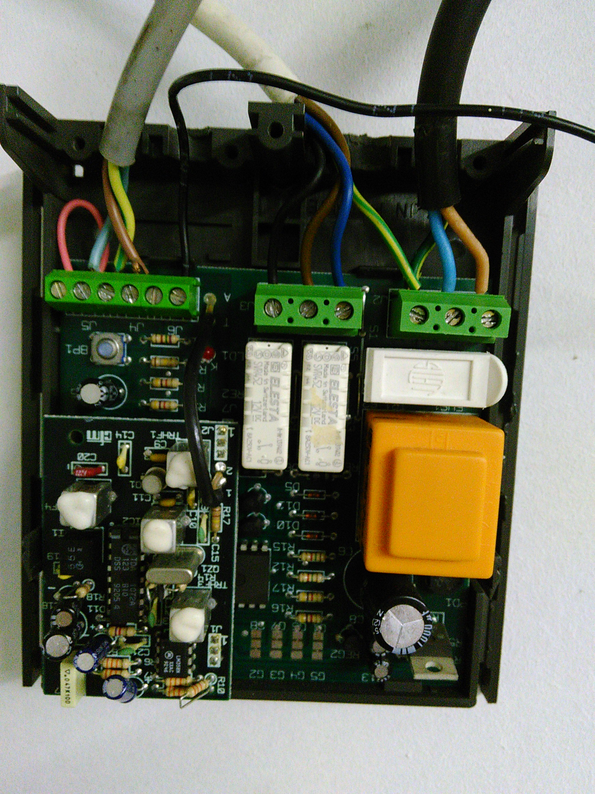

bonjour,j'ai demonter le recepteur rc 8027 pour des besoin d'isolation et je pense avoir fait une erreur lors du remontage car le volet roulant du garage descent mais ne remonte plus meme si je me sert de la telecommande ou des boutons de commande.y-a-t-il une réinitialisation du systeme à refaire ou bien est-ce un probeme de cablage ?

    Le câblage semble correct, seul truc qui me gêne sont les fils croisés ???? Mais bon ça n'empêche pas de fonctionner.
    Vérifiez 5/6 = montée/descente.
    Vérifiez bouton poussoir, si Ouv ou Ferm; il n'autorisera que le mouvement dans un sens.
    Inversez 10/11
    Non (0)
    Oui (0)

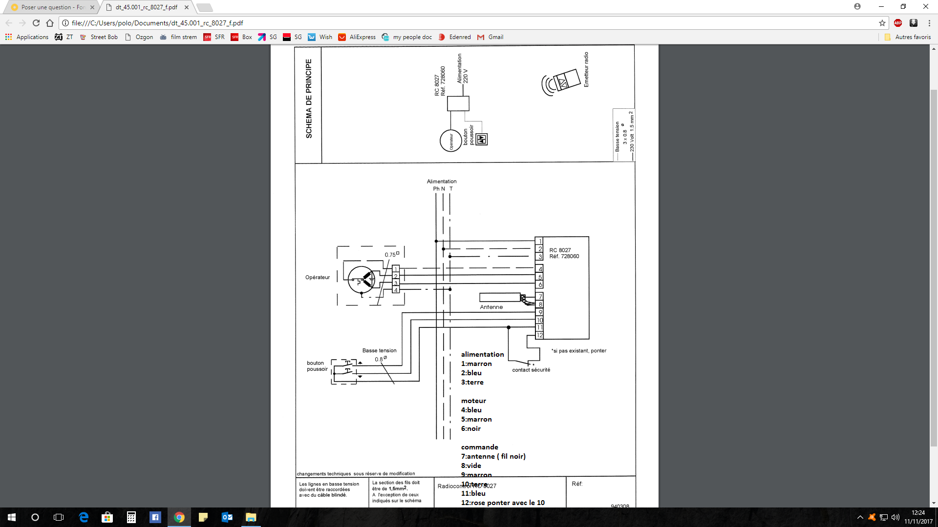

    En premier point, je vois que vous avez le schéma, donc question : etes-vous certain d'avoir rebranché en conformité de ce schéma ?
    Nous, de ce forum, on ne pourra pas vous aider sur ce point n'ayant pas regard sur l'installation.
    Ce récepteur, inconnu chez nous ?
    la doc complète de votre récepteur et quelques photos de votre installation (câblage) pourraient peut-être nous aider !

    merci pour vos réponse ,donc oui le récepteur est bien un somfy malheureusement je n'ai pas la doc juste le schema , j'ai appriori bien connecter le moteur au borne 4.5.6 et la commande au borne 9.10.11 je vous joint les photos.

    problème résolu , j'ai tout débranché à part l'alimentation et descendu le volet à mis hauteur pour que les fins de courses n'entrent pas en compte.
    j'ai actionner la telecommande et mesurer la tension au borne 4 5 et 6 et ceci pour la montée et la descente ce qui ma indiquer le commun , sur les fils du moteur avec un ohms mètre j'ai pris la resistance de chaque fil ce qui m'a indiquer le commun du moteur et voila il ne rester plus qu'a branché la télécommande. encore merci pour votre aide.
