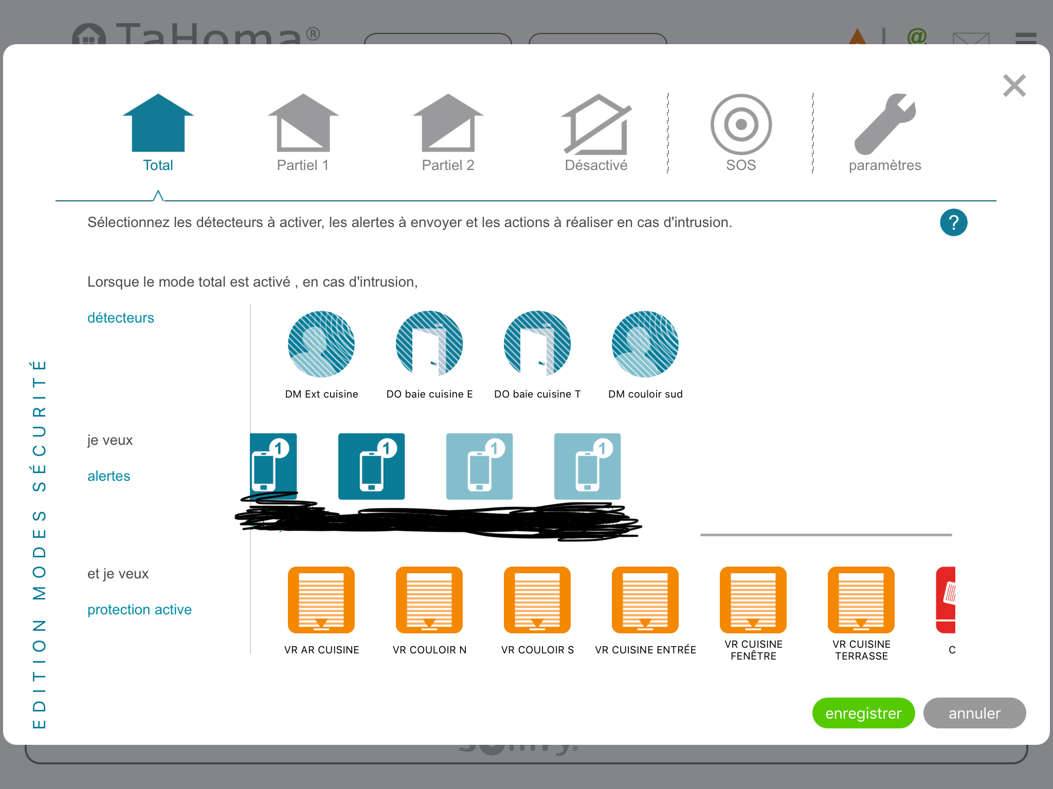

Bonjour je voudrais me servir d'un détecteur de mouvement uniquement pour gérer l'allumage de l'éclairage extérieur mais je ne peut pas le désélectionner du mode Total de l'alarme via Tahoma
Avez vous une solution ? merci

    Bonsoir,
    Non vous ne pouvez pas sélectionner uniquement un DM, c'est l'alarme total ou rien.
    Avez-vous chaque élément de l'alarme dans les équipements "autres Somfy" ?
    Quel type de déclencheur d'allumage utilisez-vous ?

    Avec Tahoma j'ai réussi à créer un smart en testant sur un autre dm mais le problème est juste qu'il ne peut pas sortir du mode total de l'alarme donc inutilisable en exterieur

    Mais lorsque l'alarme est en mode total le détecteur sert pour l'alarme donc si quelqu'un s'approche de la maison l'alarme va se déclencher sauf si il existe un détecteur spécifique ?
    Lorsque je suis chez moi le mode total est désactivé donc la smart fait son travail et allume la lumière en cas de détection.
    Lorsque le mode total est activé la lumière s’allume en cas de détection... d’alarme !

    Ok merci mais vu que l'abris a allumer et sur le passage pour accéder à la porte d'entrée ,si une personne viens frapper à la porte la journée il déclenchera l'alarme .
    peut on le sortir du déclenchement de la sirène et le mettre en alarme silencieuse sans mettre le reste des capteurs en détections silencieuse
    Pareil chez moi, le détecteur est sur le passage du garage, c’est le but. Lorsque j’arrive chez moi je désactive l’alarme sur la route avec mon mobile.
    Ensuite il vous reste les modes partiels 1 et 2.
    Pour être plus clair : en mode partiel 1 ou 2 vous pouvez désactiver un ou plusieurs détecteur tout en mettant l’alarme en fonctionnement.
    Il ne reste ensuite qu’à créer la smart qui vous convient.
