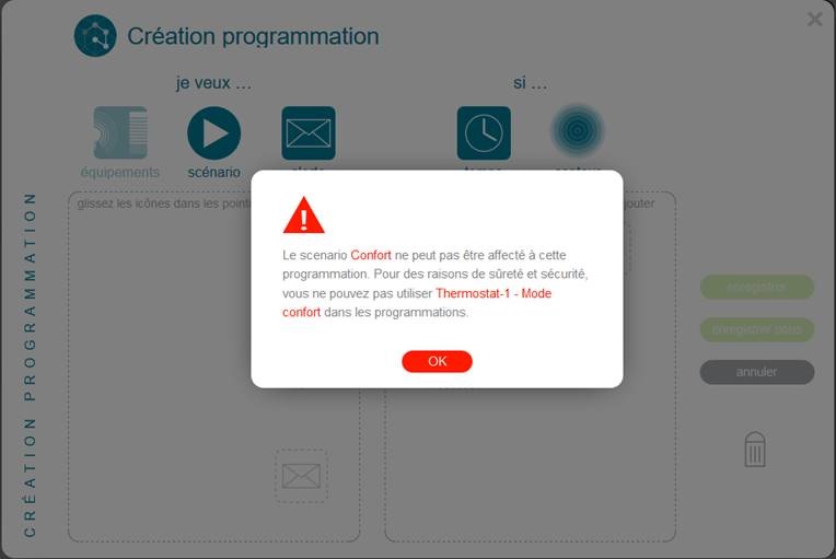

Je voudrais faire une programmation qui me parait relativement simple avec ma Tahoma, c’est dès que la température est trop basse, passer en mode confort sur ma configuration de chauffage électrique.
Le programmateur est par défaut en économique. et passe en mode confort en fonction des moments de la journée. Mais je voudrais que ce passage en mode confort se fasse en fonction de la température.
J'ai donc essayer de créer une programmation dans la Tahoma mais j’ai ce message d’erreur systématique quand je crée la programmation dans la Tahoma :
"Le scénario Mode Confort ne peut pas être affecté dans cette programmation ..."
Voir pièce jointe associé à ce message.

    Si vous utilisez les interfaces IO FP, vous ne pouvez pas les programmer en fonction de la température !
    ce sont des donneurs d'ordres, pas des thermostats !
    Donc, seuls scénario possibles : éco/confort;

    Bonsoir,
    Consultez toutes les discussions sur ce forum concernant l'interface FP IO .
    On n'a de cesse de répéter que cette interface envoie un ordre via le FP, comment voulez-vous qu'elle envoie un ordre de température alors que ce n'est pas un thermostat connecté ?
    pour que la température soit plus élevée il faut régler le thermostat du radiateur sur une position supérieure. Surtout ne plus y toucher dès que la tempé souhaitée est atteinte. Aidez-vous d'un thermomètre placé en milieu de la pièce.
    Sachant que éco = -4° par rapport confort.
    lors d'une MAJ on aura peut être la possibilité de scénariser les 4 fonctions, mais on ne pourra jamais la coupler à un thermostat.
    Bonjour Jean-Louis,
    Avez-vous des interfaces fils pilote:
    https://boutique.somfy.fr/interface-de-chauffage-io.html
    Ou le programmateur fil pilote:
    https://boutique.somfy.fr/programmateur-radio-fil-pilote-...
    Si vous avez le programmateur, celui-ci intégrant directement la programmation vous ne pouvez la doubler via le TaHoma.
    Vous pourrez uniquement forcer le changement de mode directement depuis l'accueil de TaHoma.
