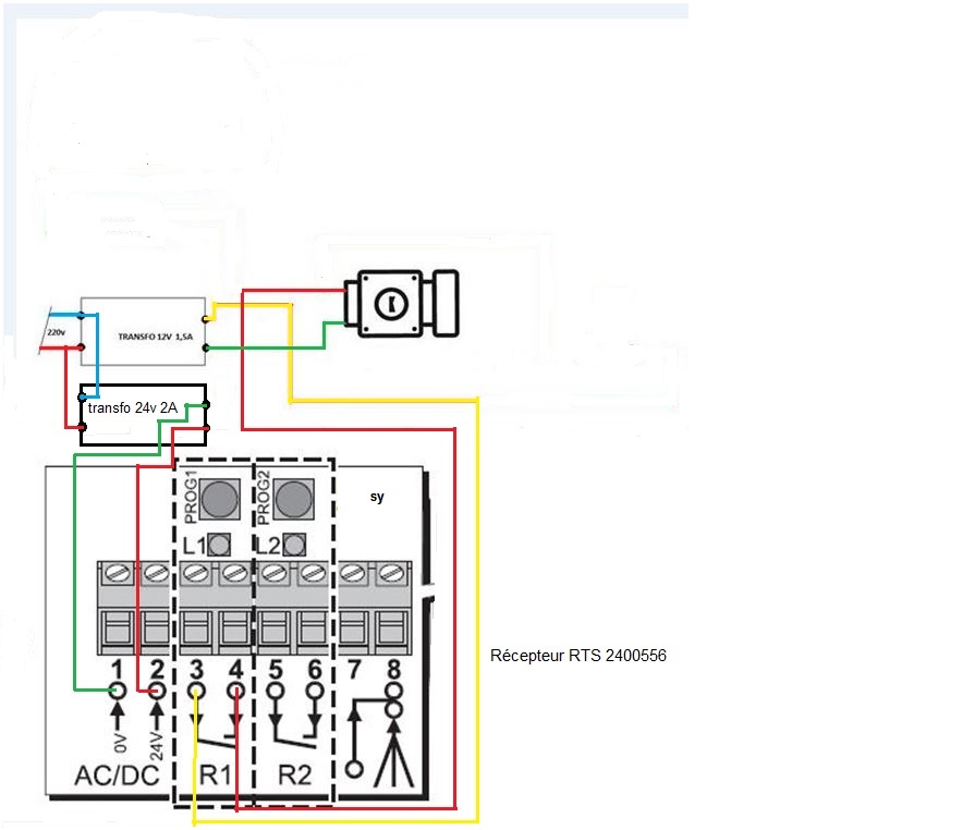

ouverture gache electrique par une teclecommande?
ou peut etre possible d'ouvrir le portillon par la box tahoma et donc par portable

    Vous pouvez ouvrir un portail en mode total ou piéton (en fonction des motorisations) en passant par Tahoma, mais pas de gâche électrique.
    Vous pourriez avec une serrure connectée.

    Bonsoir,
    Une solution est possible, avec un récepteur Référence 2400556.
    Voici le dessin !
    Ouais ! du Grand Sylvain mais une installation pas simple ... Mais tout de même chapeau !!!
    Salut,
    J'ai déjà vu ce croquis de Sylvain quelque part, il doit l'avoir en magasin en cas de besoin.
    Ça marche, mais il faut être bon bricoleur et poser un boitier étanche IP54 pour recevoir les composants.
    Mais bon, c'est les beaux schémas en couleur made in Sylvain.
