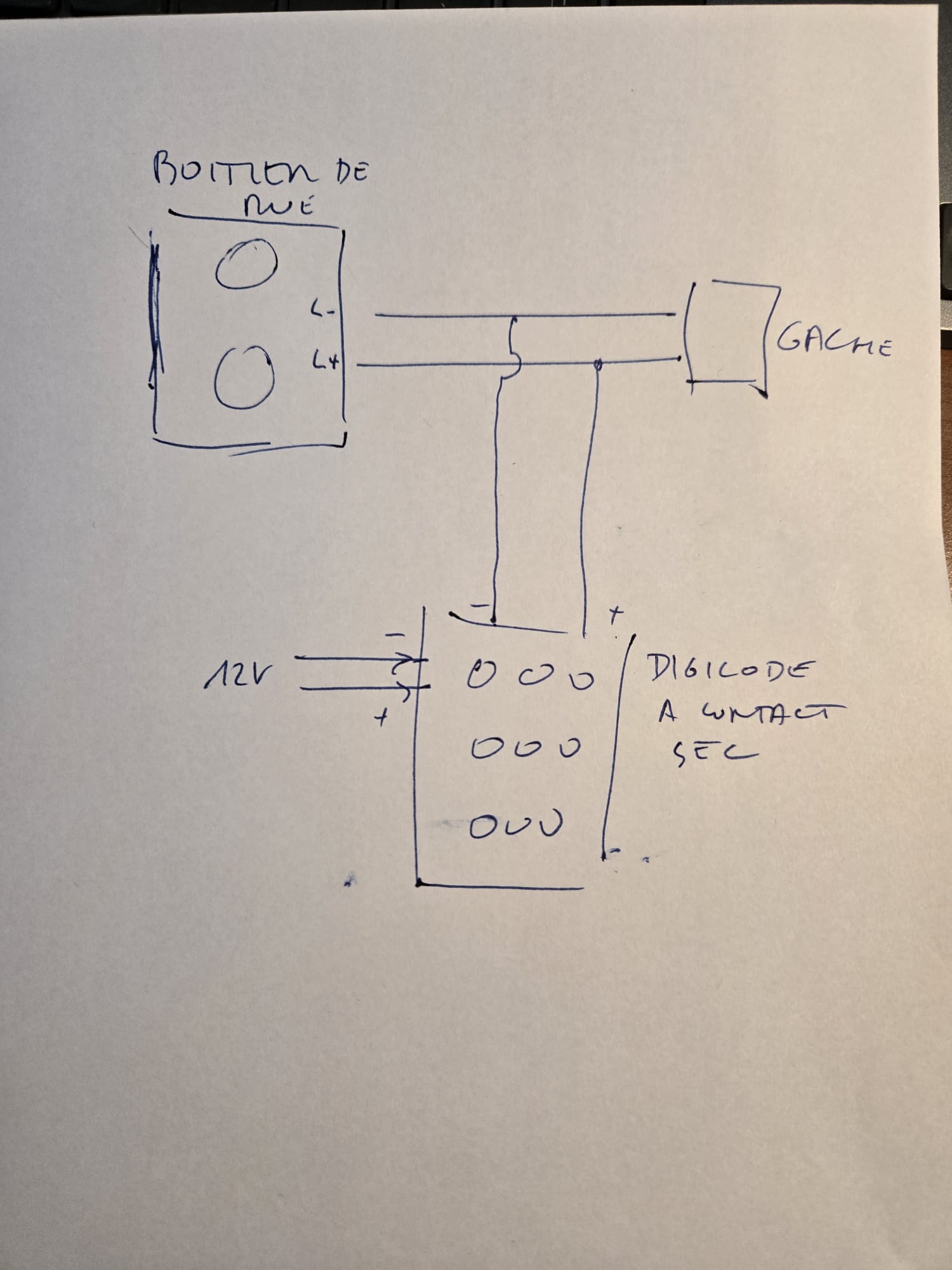

    merci Le Coyote pour cette réponse rapide et dominicale. Et si j'alimente ma gache en 12V par un digicode à contact sec : schema ci joint) Par exemple le

    A pierre,
    Sur votre schéma, ça ne peut pas fonctionner !
    Si votre Digicode fournit l'info de commande par contact sec, vous allez court-circuiter les bornes L- L+ et rien ne se passera sauf le risque de griller la sortie Visio ...
    Et puis encore si votre digicode fourni un contact sec, vous ne devez pas définir ces bornes par + et -, un contact sec n'a pas de polarité.

    Merci pout toutes ces precisions. Je vais donc me trouner vers un autre appareil integrant un digicode, par exemple
