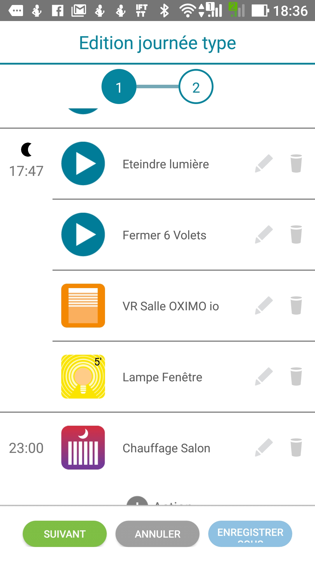

    Je me joins au post de Bernard pour confirmer la nécessité d'une réelle convergence entre les 2 versions (Android vs Web PC). Pour ma part, je viens de me rendre compte que les décalages horaires par rapport au lever/coucher de soleil fait sur l'appli Android sont annulés dès qu'une action supplémentaire est créée depuis la version PC.
    Exemple : Dans le but de simuler une présence lors d'une absence, je veux ouvrir mes volets et une lumière le soir (au crépuscule) puis tout refermer 30 minutes plus tard. J'ai donc positionner un décalage horaire de 30 min par rapport au crépuscule (via la version Android 3.8.2#91) pour refermer les volets et la lumière. Tout fonctionne... jusqu'à ce qu'au jour où j'ajoute dans l'agenda une action sur le chauffage depuis le PC. Cette action a supprimé le décalage horaire par rapport au crépuscule (voir copie écran). Il me semble urgent que SOMFY harmonise les 2 versions (sans rétrograder sur cet "avantage" de la version Android de pouvoir créer un décalage par action et non global dans "mon compte" sur la version Web PC). Bonne année 2018
