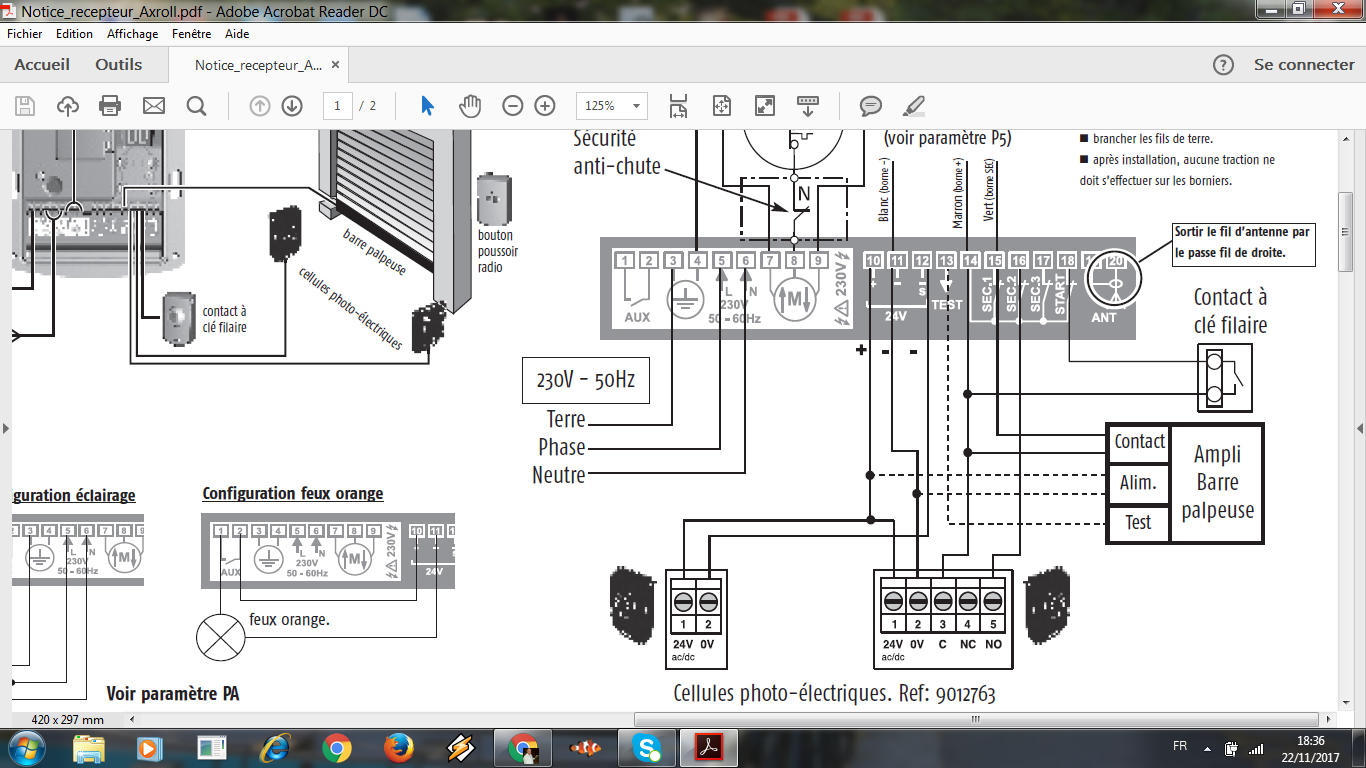

Montrez des photos de votre câblage sur l'Axroll.
tu m'a compris mr richy ?
Montrez des photos de votre câblage, pas de la notice.
Et de vos cellules.
le recepteur est maintenat installé and bien marche !! voici le shema que j'ai utlilisé !! mais mon ami me conseil de changement le borne 14 avec borne 18 ! et tous marche !! alors c'est un problem de alimentation ?? alors je peux aussi branche dans les bornes AUX ??
