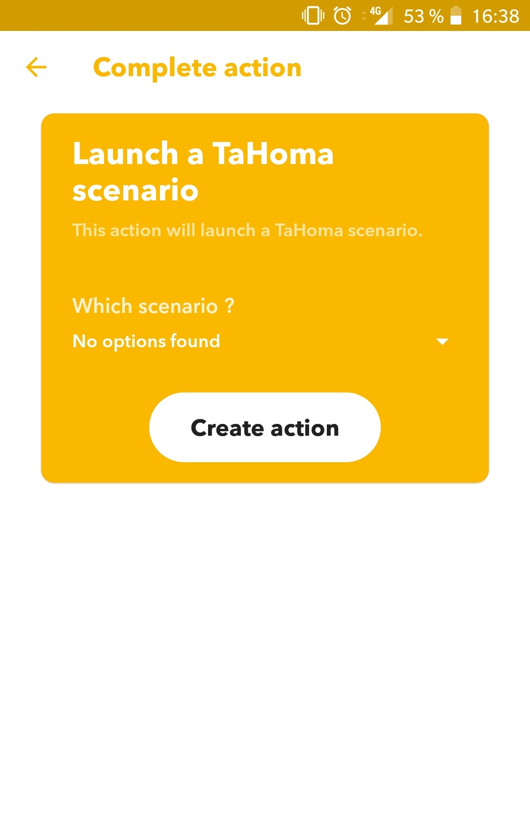

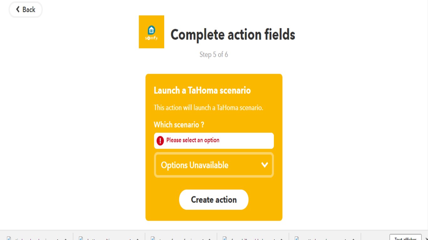

    Envoyé fait le soucis , c'est depuis quelques jours les programmes que j'avais créés sur ifttt ne fonctionnent plus concernant les volets Somfy via la tahoma. Donc du coup j'ai voulu en créé un autre, mais impossible car je n'ai plus la possibilité de choisir une routine sur l'action a exécuter suite a une commanse vocal sur Google Home . Je ne sais pas si je me fait bien comprendre ? Lors de la dernière action a choisir suite a par exemple :" google , ouvre les volets . " Normalement ifttt ne demande de choisir l'action a exécuter . Sauf que là je ne peux plus rien choisir . ( Non option found )
    Ci joint une copie d'écran .

    je vous invite a dissocier votre compte somfy de votre compte IFTTT puis a le ré associer.

    j'ai supprimer mon compte ifttt puis j'en ai créé un autre .
    Mais c'est toujours le même souci , j'arrive a me connecter au compte somfy tahoma mais ifttt m'indique que je n'ai pas d'option ...
    Sans doute un truc que je n'ai pas saisi.
