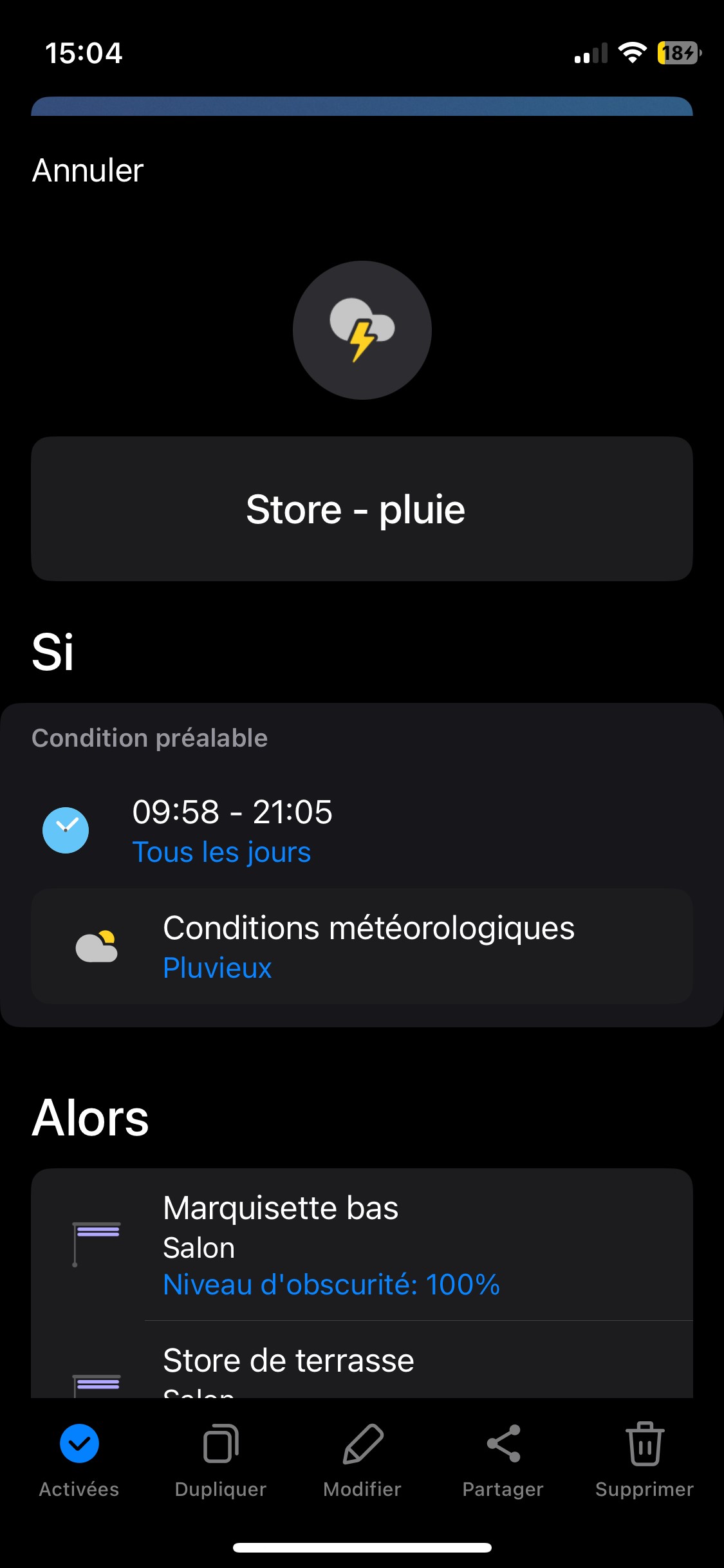

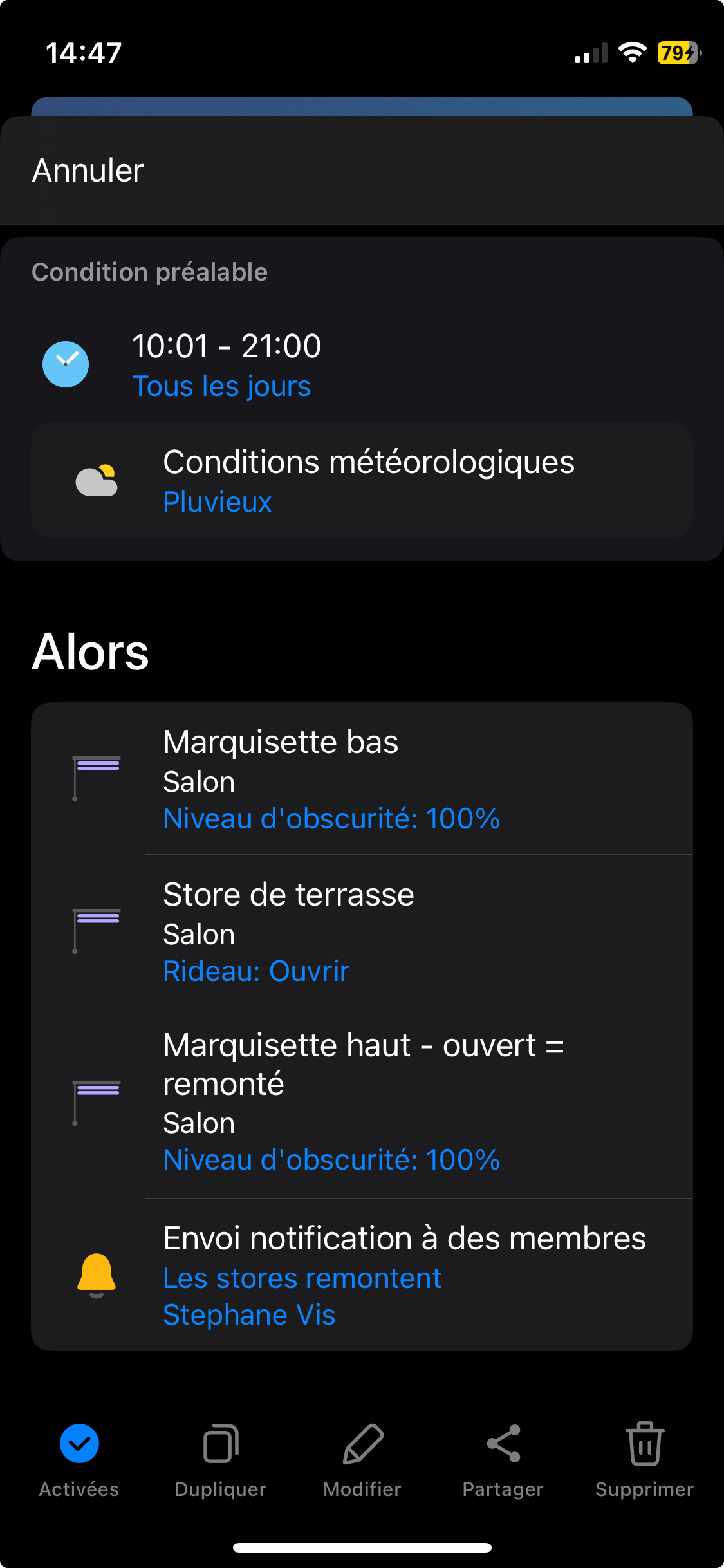

    Tout d'abord merci pour vos recherches.
    J'utilisais également Ifttt pour mes protections extérieures. En effet et en cas de pluie, IFttt bloquait ou remontait mes stores ce qui évitait qu'ils soient sous la pluie. J'ai bien un détecteur de luminosité mais selon les jours, la luminosité est importante même en cas de pluie.
    J'ai essayé avec Smarthings mais cela ne fonctionne pas.
    J'ai pourtant effectué les choses suivantes :
    J'ai fait la routine suivante :
    Si
    "conditions météorologique = pluvieux"
    Alors
    "Remonter marquissette"
    "Remonter store"
    Etc.
    Malgré la pluie, mes équipements descendent et ne remontent pas....
    Ai-je oublié quelques choses ?
    Merci à vous.

    Bonjour Stéphane V,
    Pouvez-vous mettre en pièce jointe le screenshot de votre routine.
    Je voudrais savoir exactement comment sont rédigées les différentes étapes de celle-ci.

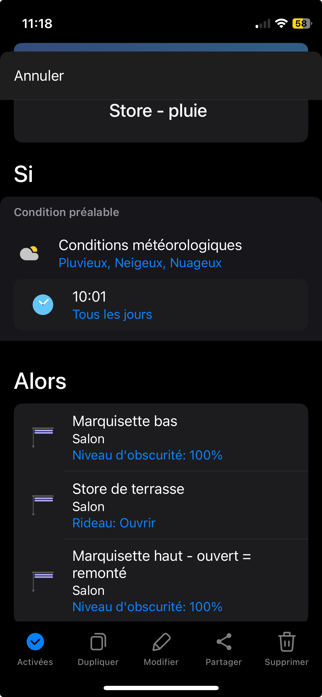

    Merci pour votre retour très rapide.
    Je vous remets 2 photos.
    Au départ je n'avais pas mis d'heure mais comme mon scénarios sur Somfy est :
    à partir de 10h00 si la luminosité est de 20000lux les stores doivent être descendu.
    je me suis dit qu'il faillait peut-être que je rajoute des heures pour que la routine se fasse à chaque changement de météo durant la journée.
    Lorsque je teste ma routine, les stores remontent comme ils devraient le faire .
    Merci infiniment.

    Stéphane,
    Dans votre routine, il faut mettre le niveau d'obscurité des stores à 0 % pour relever les stores !
    Je me suis fait avoir comme vous !
    Stéphane V.
    Stéphane V.
    Stéphane V.
    321 / 750
    Merci pour la réponse.
    Chez moi c'est le contraire :-). Si je mets 0% il se déploie....
    Il ne manque rien à ma routine ? Je ne comprends pas.

    Vous pouvez aller dans la routine, cliquer sur 'modifier', et tout en bas, cliquer sur 'tester les actions de la routine'.
    Si les actions sont bonnes, essayez d'enlever la condition d'heures.
    Si ça ne fonctionne toujours, dites-moi comment vous obtenez la condition 'pluvieux', ou mettez une condition qui est toujours'vraie' pour tester.
    Si ça ne fonctionne toujours pas, il faudra revoir la condition qui déclenche la routine.
    Stéphane V.
    Stéphane V.
    Stéphane V.
    321 / 750
    Merci infiniment.
    J'ai enlevé l'heure. Je test et mes stores remontent. Mais c'était déjà la cas avant et ils restaient en bas lorsqu'il pleuvait....
    La fonction pluvieux est comprise dans les fonctions de la routine (comme heure, position, etc.).
    En fait mon scénario Somfy s'exécute mais la routine ne fait rien s'il pleut... J'ai mis pluvieux, nuageux et neigeux... on verra si ça change.

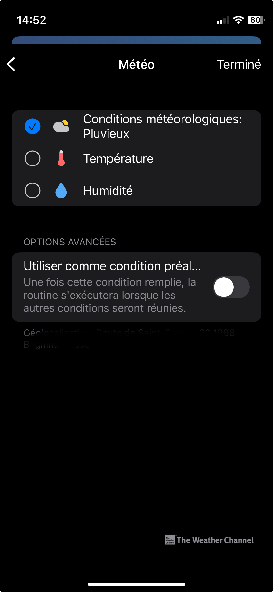

    Avez-vous coché 'Utiliser comme condition préalable' dans l'écran météo ?
    Et comment SmartThings sait-il qu'il pleut chez vous ? Par la localisation GPS ?

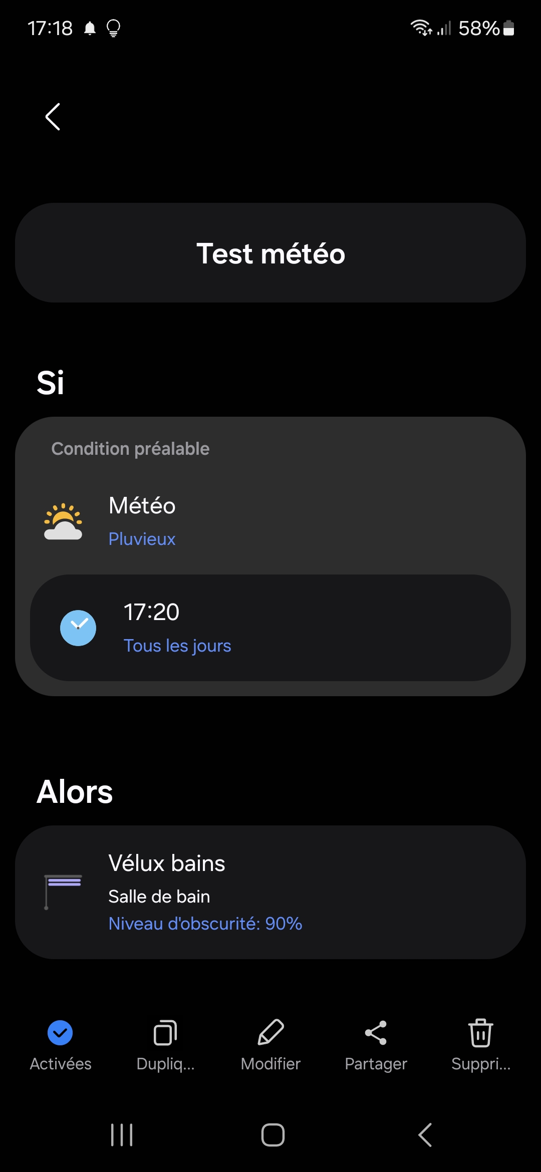

    Je viens de créer une routine test (voir le fichier joint).
    Elle fonctionne.

    Rebonjour,
    J'ai beau avoir testé la solution Smarthings, mes stores ne remontent pas lorsqu'il annonce le pluie.... c'est très frustrant...
    Je je suis donc dirigé par un script (avec l'aide de l'IA) et mon script semble fonctionner mais c'est la connexion à api.somfy.com qui pose problème.
    Auriez-vous une solution pour moi ?
    Merci infiniment.

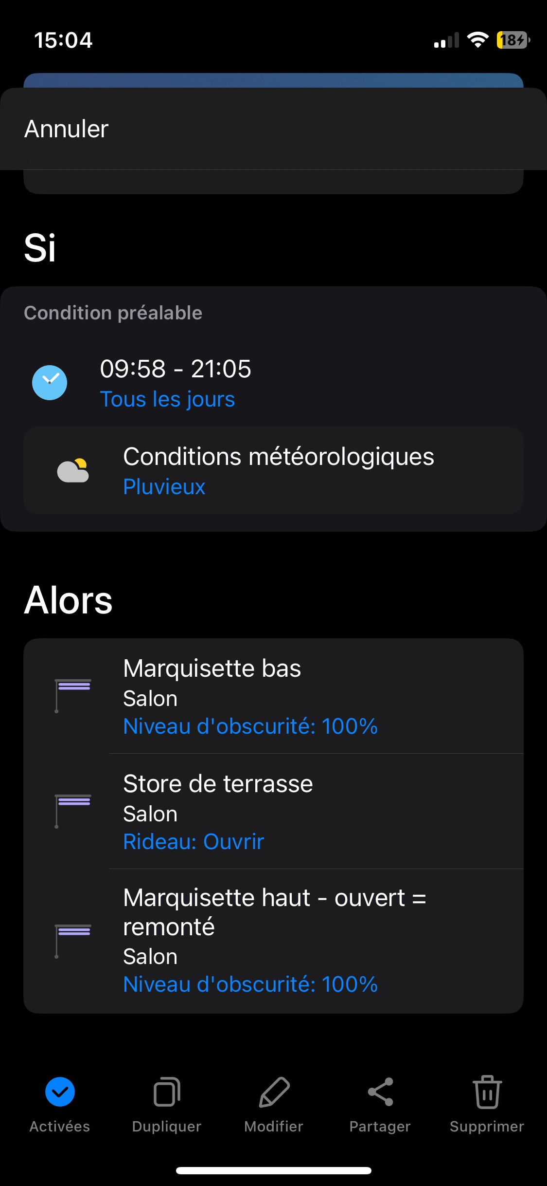

    Bonjour Christian.
    J'ai bien essayé sur plusieurs jours mais ça ne fonctionne pas chez moi...
    Je vous remets une photo de ma routine.

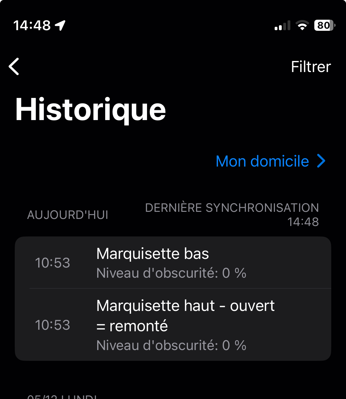

    Bonjour Stéphane,
    Il faut aller voir dans l'historique de smartThings si la routine s'est exécutée à l'heure indiquée.
    Si elle s'est exécutée, cela veut dire que le déclencheur fonctionne et que le problème est au niveau des actions. Dans ce cas, essayez d'autres actions, autres que des volets par exemple.
    Si la routine ne s'exécute pas à l'heure prévue, c'est que le déclencheur est fautif. Dans ce cas, le changer.
    Vous n'êtes pas obligé d'attendre 24h pour tester votre routine: vous la modifiez plusieurs fois par jour en changeant l'heure de déclenchement un jour pluvieux.
