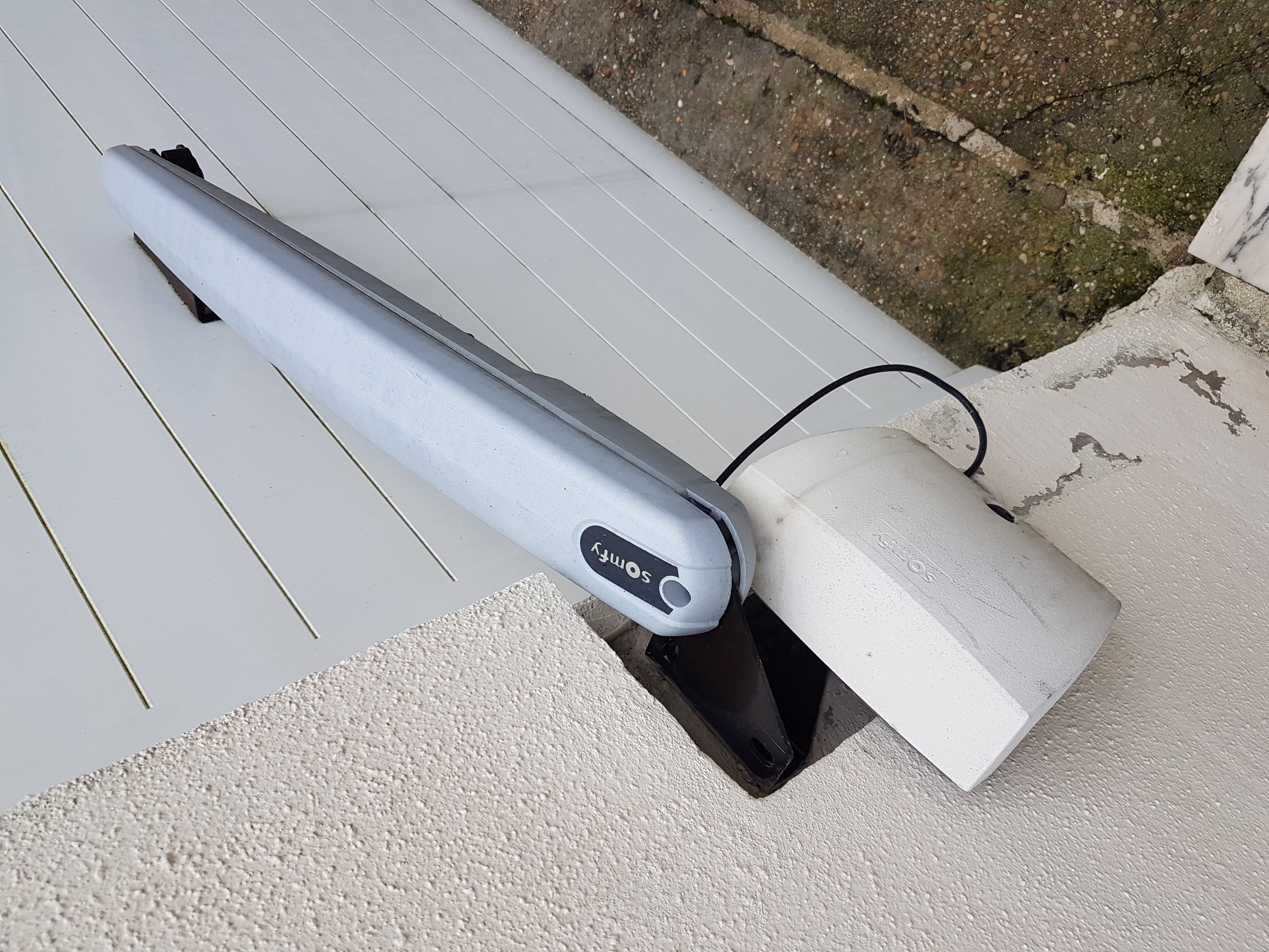

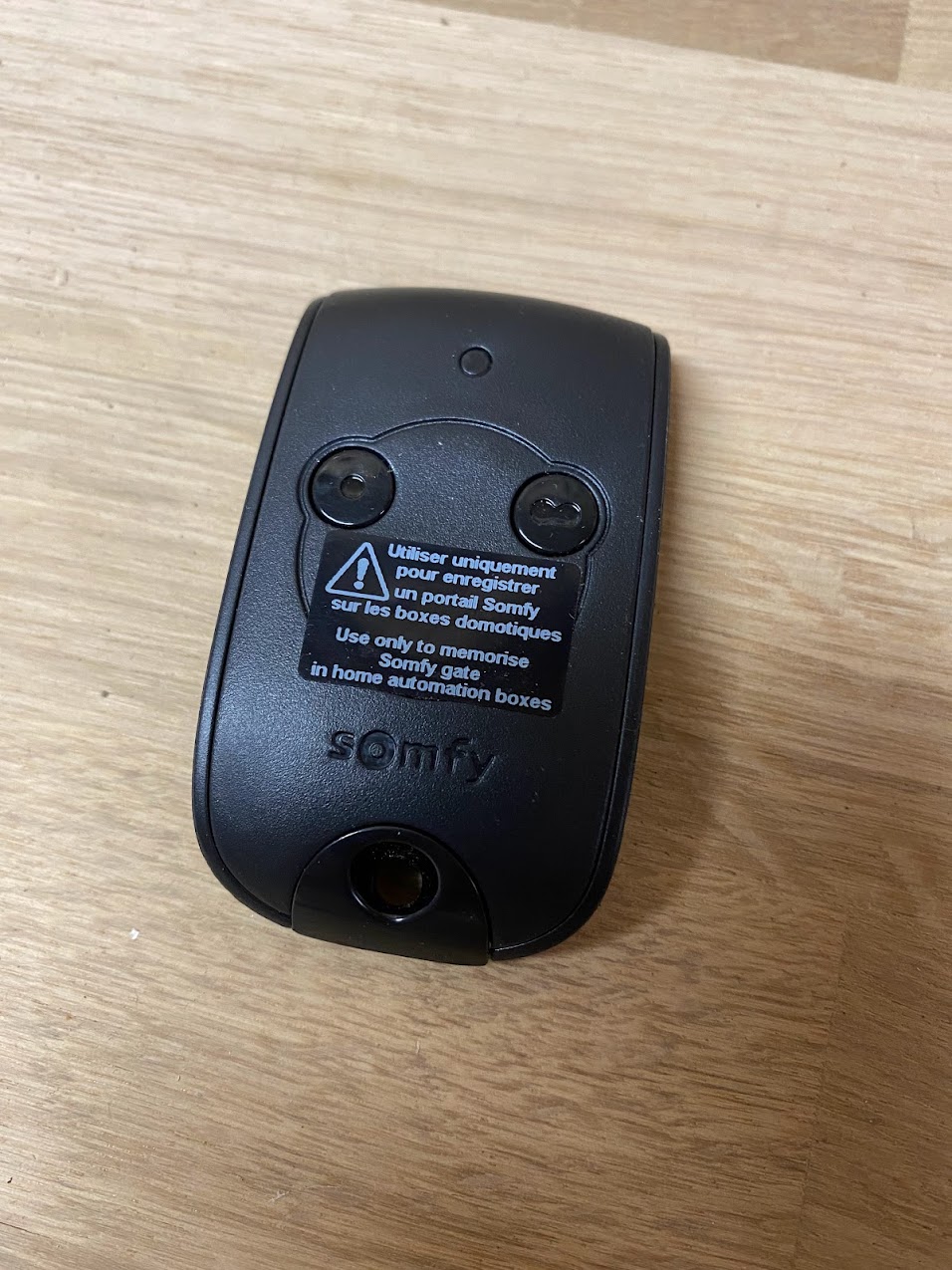

J ai acheté une télécommande relais pour piloter mon portail depuis ma box.
Je n arrive pas à activer le voyant rts du boîtier de commande, comme indiqué dans la procédure.
Comme je n ai plus le manuel du moteur je mets la commande relais proche de la cible et j appuye sur un bouton de la télécommande.
Est ce qu' il y a une procédure spéciale ?
Si joint photo de ma motorisation je ne connais pas la ref.

    La procédure de mémorisation est la suivante :
    1ère Étape : Mémorisation de la télécommande relais
    • Placez la télécommande sur le boîtier électronique de la motorisation sans cacher les voyants.
    • Faites un appui bref (<0.5s) sur le bouton "un point" de la télécommande relais
    • Le voyant "RADIO" de la motorisation s'allume, puis s'éteint.
    • 2ème Étape : Mémorisation avec TaHoma
      • Connectez-vous à l'interface PC de votre TaHoma et allez dans le menu "Configuration".
      • Sélectionnez l'onglet RTS et cliquez sur "Ajouter"
      • Choisissez portail en type d'équipement et confirmer avoir pris connaissance des conditions d'utilisation.
      • Testez le portail de l'endroit ou se trouve la box domotique TaHoma avec sa télécommande (pas la télécommande relais), arrivez-vous à le piloter ? Si non, la box domotique est trop éloigné de la motorisation). Si oui, cliquez sur "continuer".
      • Sélectionnez la motorisation
      • Passez les 3 étapes que vous avez déjà faites et entrez le code de la télécommande relais correspondant au bouton 1 point.
      • Ne tenez pas compte ensuite du résultat du test et cliquez tout de même sur "continuer"
      • Renommez la motorisation et testez ensuite l'ouverture du portail via l'interface du TaHoma, est-ce que ça fonctionne ?

    je suppose que vous voulez associer votre motorisation à Tahoma, donc bien sur qu'il y a une manipulation spéciale !
    Quelle est votre motorisation ?
    Bonsoir,
    C'est un Exavia 500.
    Allez dans config>ajouter>portail, sélectionnez le moteur Exavia 500 puis suivez les instructions.
    Plus facile que cà, tu meurs.
    OK, je n'avais pas fait attention à la photo !!!
    Donc il faut suivre les instructions données par Tahoma en utilisant la télécommande relais.

    Mais si je pose la question c est bien parce que ce n est pas si simple.
    Sélectionner le moteur sur Tahoma est simple ok.
    Ensuite il faut, je suppose, identifier la télécommande relais. C est la mon problème, quand j appuie sur la télécommande je n arrive pas à obtenir l éclairage de la led rts
    François B.
    François B.
    François B.
    393 / 750
    Merci Jean-Luc .
    L astuce c est les 0.2 sec dans couvrir les Led.
    Super ça marche.

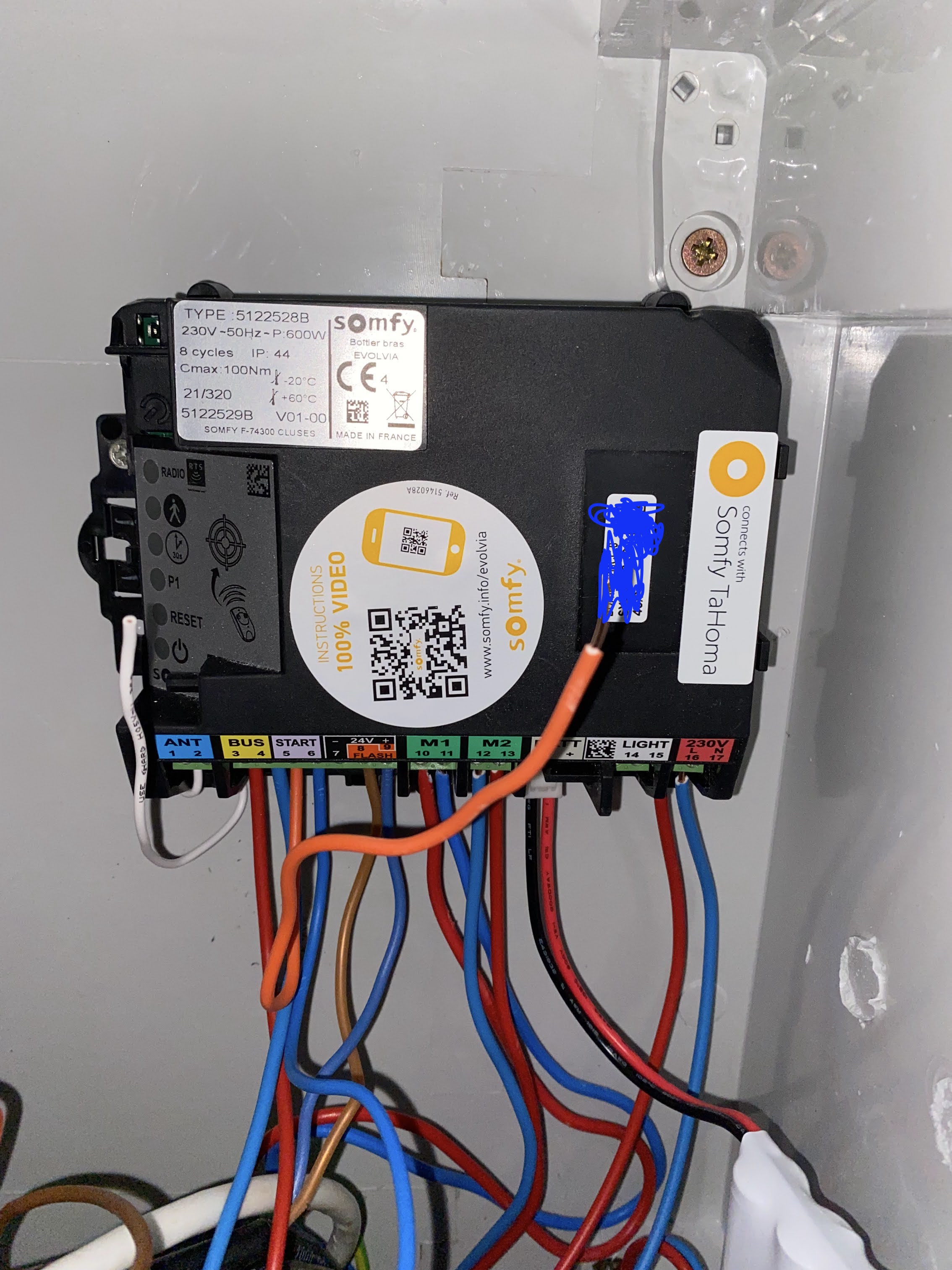

    Je reviens sur ce post car j’ai un probleme pour association ma telecommande de la tahoma à un portail evolvia. Je n’arrive pas a associer les 2 pour ensuite saisir le code de la telecommande sur la tahoma. Je reveille bien le boitier electronique, je pose la telecommande sur le boitier sans masquer les voyants, je fais un appui bref sur le bouton « petite maison » et je n ai aucun voyant qui s allume. Que cela soit avec un appui bref ou long. Idem avec les autres boutons...je pense que tant que je n’ai pas passer cette etape je ne peux pas saisir le code.
    Merci d’avance

    Bonjour Sylvain,
    Si vous possédez la télécommande ci-dessous :
    Je vous informe que la procédure à suivre sera la suivante pour la mémoriser dans votre motorisation :
    - Ouvrez le capot du moteur maître
    - Faites un appui bref sur le bouton START pour réveiller l'électronique
    - Posez la télécommande sur la cible sans cacher les voyant
    - Faites un appui maintenu sur le bouton "Maison pleine" ou "Maison barré" jusqu'à ce que le voyant RADIO de la motorisation s'allume
    Est-ce que ça fonctionne ? Si non, cette télécommande fonctionne-t-elle pour d'autre chose (lanceur de scénario, Serenity, ...) ?

    Oui c est bien cette telecommande. Merci pour votre reponse....j’ai reussi a la faire fonctionner le lendemain....il faisait nuit lorsque cela ne fonctionnait pas...Et au petit matin ca a ete un jeu d enfant !!!
    Tout simplement parce que le boitier a un capteur de luminosité pour détecter si le capot est ouvert !
    Faisant nuit, l'électronique interprétait capot fermé, donc aucun réglage possible.
