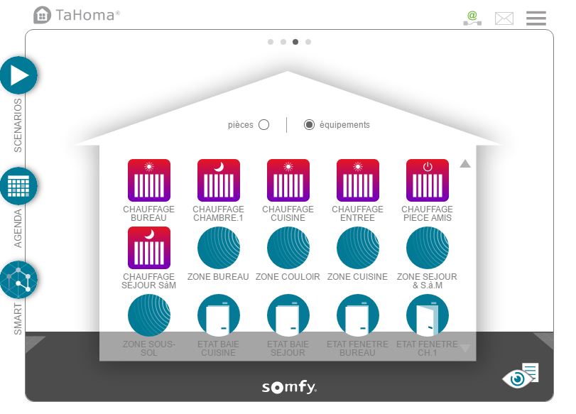

    Tout à fait d'accord avec Michel S, j'ai installé une interface fil pilote io sur chacun des radiateurs et seches serviette. Je contrôle cela au travers de Tahoma via agenda, ç est très simple et efficace. Depuis la compatibilité avec IFTTT je passe tous ces radiateurs en mode eco à la voix lorsque j'ai allumé ma cheminée. Ç est gadget mais ça m'amuse bien.

    Vous pouvez utiliser les interfaces fil pilote io associés directement à Tahoma qui servira de programmateur.
    Vous pouvez aussi utiliser le programmateur fil pilote 4 zones associé à Tahoma et des récepteurs, vous aurez une commande locale.
    Par expérience, je vous conseillerais l'interface FP IO.
    1 par radiateur, ainsi, chaque radiateur devient une zone contrôlable et scénarisable indépendament.
    Vous pouvez trouver ces interfaces moins chères:
    https://laboutique.plusdomotique.fr/io-homecontrol/314-pa...
    Pour ma part, j'ai 1 interface par radiateur et suis enchanté du résultat.
