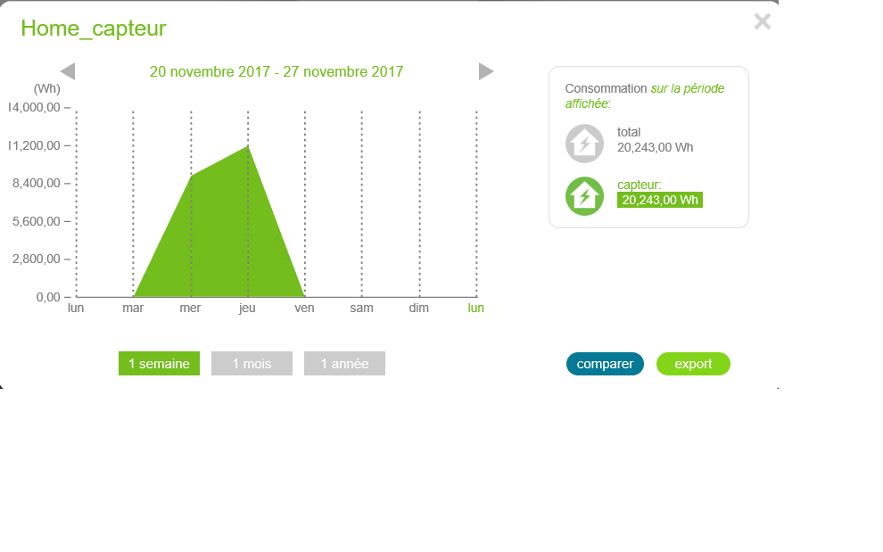

Après l'association du capteur avec ma box Tahoma la semaine dernière, je n'ai plus de remonté de consommation. D'où cela peut-il venir ? Le capteur est-il défectueux ?
Merci d'avance de votre aide.

    Les tores de mesure sont-ils bien connectés (câbles correctement serrés) ?

    L'absence de remontée d'information se fait sur tout les capteurs ou sur un seul ?

    Désolé de mon retour tardif, aucune information sur tous les capteurs.
    Depuis j'ai supprimé le capteur de la Tahoma, réinitialisé puis ré-appairé. Cela n'a rien changé.
    Je pense que cela va passer par le SAV.
    Du coup ce type de produit est-il fiable dans le temps ?

    Aucune manipulation a eu lieu sur le tableau électrique suite au premiers relevés mais je jetterais un petit coup d’œil pour m'en assurer.
    Encore merci pour vos réponses.
